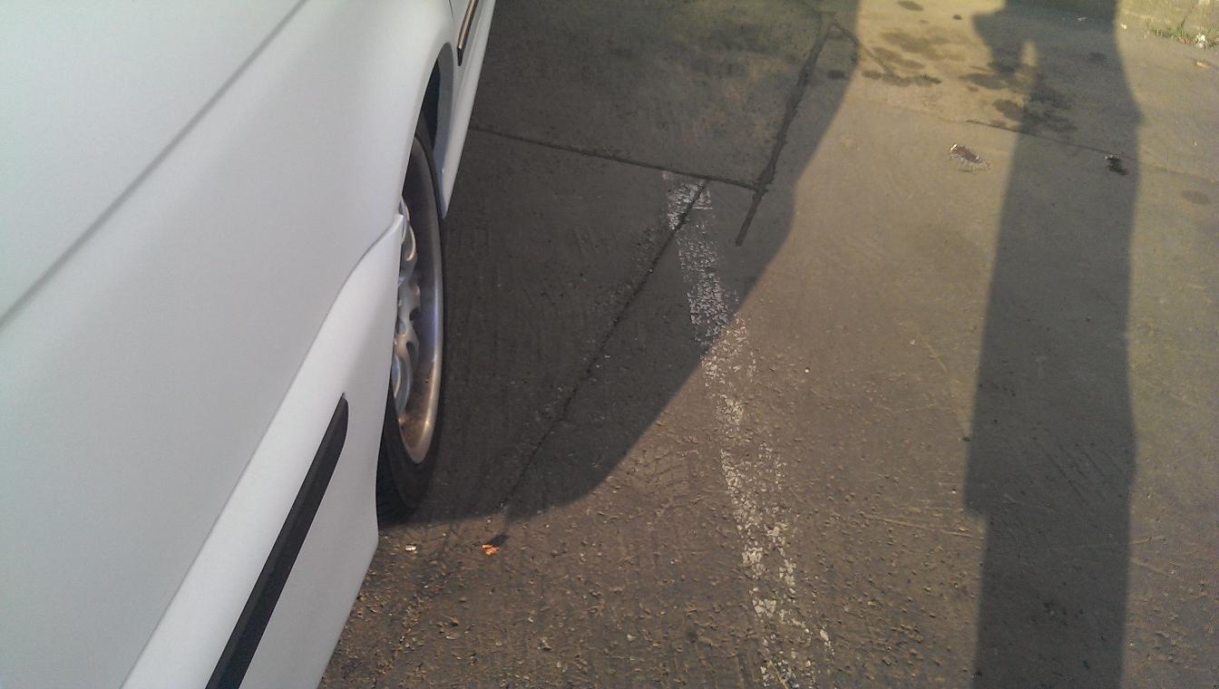

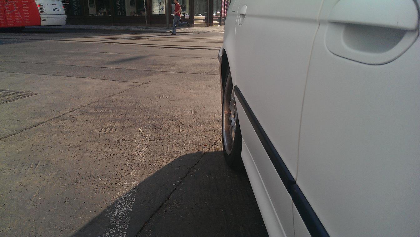

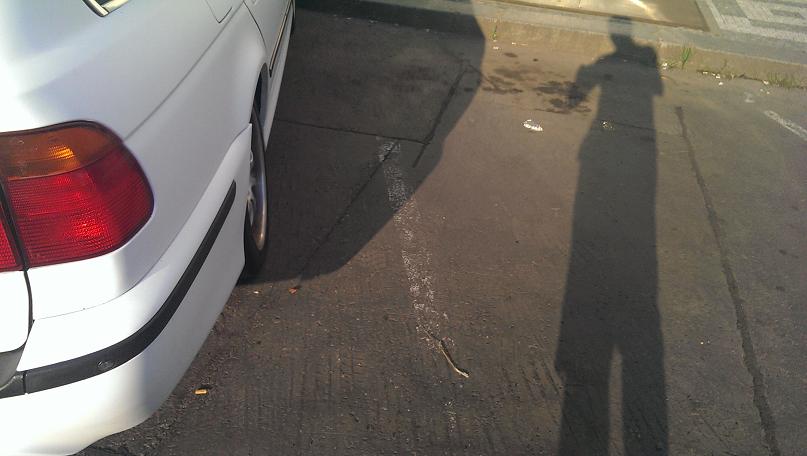

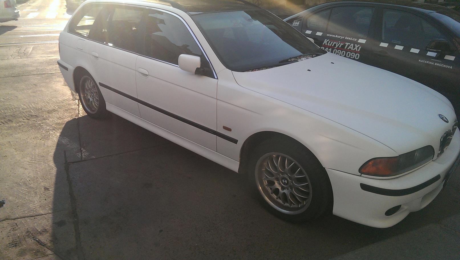

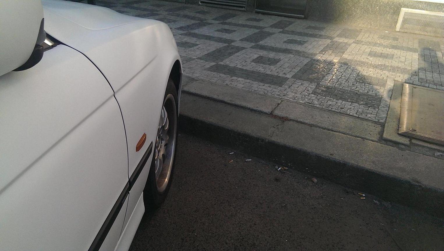

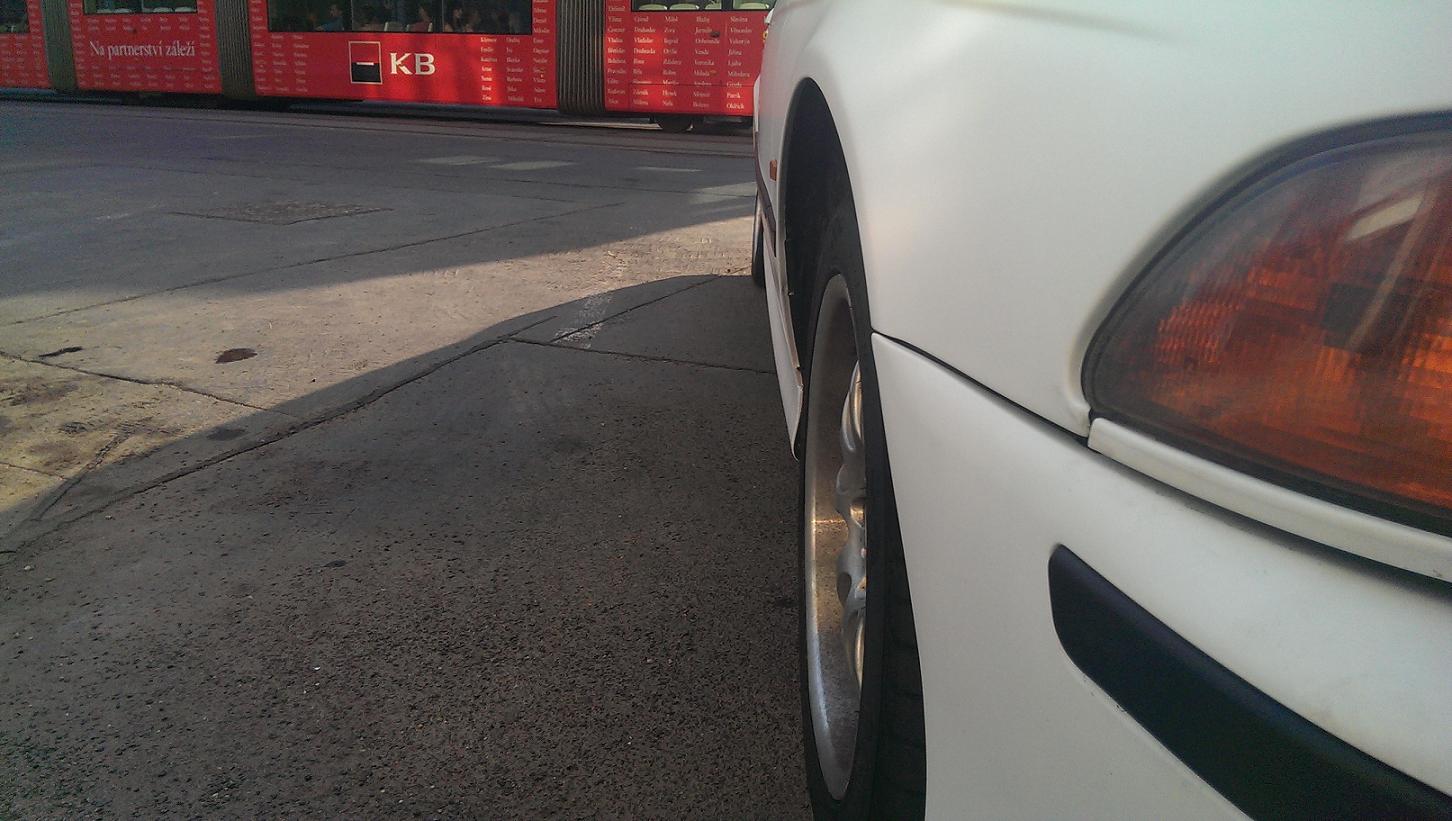

Oživím vlákno prosbou o radu.
Řešim možnosti rozšíření rozchodu zadních kol u své e39 touring.
Jde o optický dojem, ale v první řadě se zachováním jízdních vlastností včetně komfortu. Jezdím každý den po Praze a 17" je pro mě ideál.
TP říká normálně 7Jx15 :D s 225/60 :mad: TO URČITĚ!) + dopsáno alternativně 8Jx17 s 235/45 a ještě nějaký 16"
S ET20 (dle BMW i TP) jsou hlavně zadní kola na můj vkus moc zapadlá.
Co byste doporučili jako řešení? Kola s většim ET nebo podložky?
Přikládám foto pro představu.
Ješte půjdou dopředu pružiny -30mm. Je to obyč podvozek.
