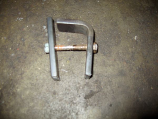

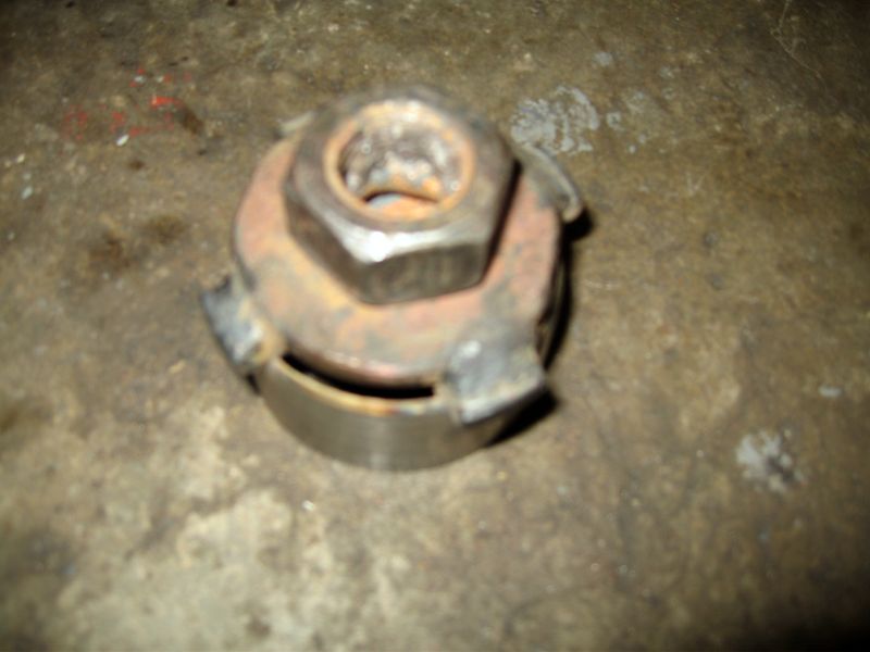

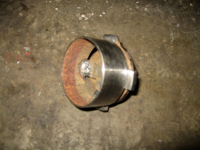

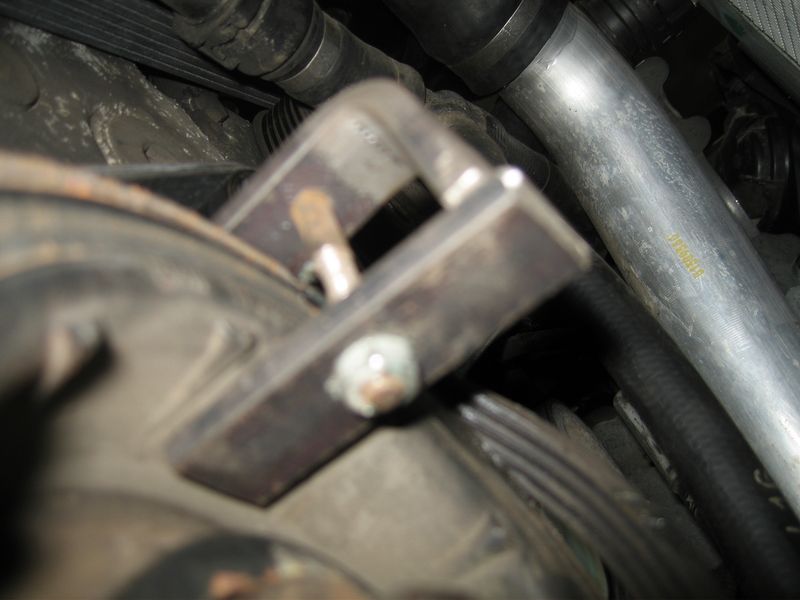

Tak mám hotovo. Nejprve jsem si musel udělat přípravek na otáčení klikovou hřídelí, protože ta nemá středový šroub za který bych to mohl chytit a točit a pak jednoduchou svorku, kterou jsem zajistil řemen na řemenici klikovky. Nějak se s tím nemohu vnitřně srovnat, protože na řemenu mohu brnkat vysoké C jak je přešponovaný. Mám strach, aby neodešlo ložisko při tak velkém tahu. Na sundání řemene jsem použil asi 3cm široký a delší než obvod té řemenice pásek vystřižený z plastového kanistru od kapaliny ostřikovačů. Ten jsem vsunul mezi řemen a řemenici kompresoru a potom pří druhé otočce, proto byl ten pásek tak dlouhý, aby se napojil, jsem montpákou za současného točení řemenicí klikovky řemen vytlačil. To šlo v poho. Při montáži jsem venkovní okraj řemenice kliky očistil smirkem a lehce namáznul vazelínou, aby se řemen lépe smekl přes okraj. No nasadil jsem řemen na řemenici klimy a na řemenici kliky jsem řemen stáhnul narychlo vyrobenou svorkou a pak už to bylo jen o hrubé síle. Jak jsem psal je to našponované jako struna, průhyb palcem skoro neznatelný. Snad to tak má být.

Přípravek na otáčeni klikou
Jednoduchá svorka
Jednoduchá svorka
Jednoduchá svorka v akci
