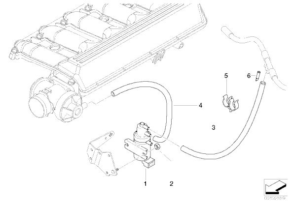

Tak a je po tůtání. Výměna vadného dílu č.1. měnič talku. Zřejmě pulsoval a v sání to pak rezonovalo. Sání musí dolů.
Měnič tlaku.jpg (31.11 KiB) Zobrazeno 283 x
