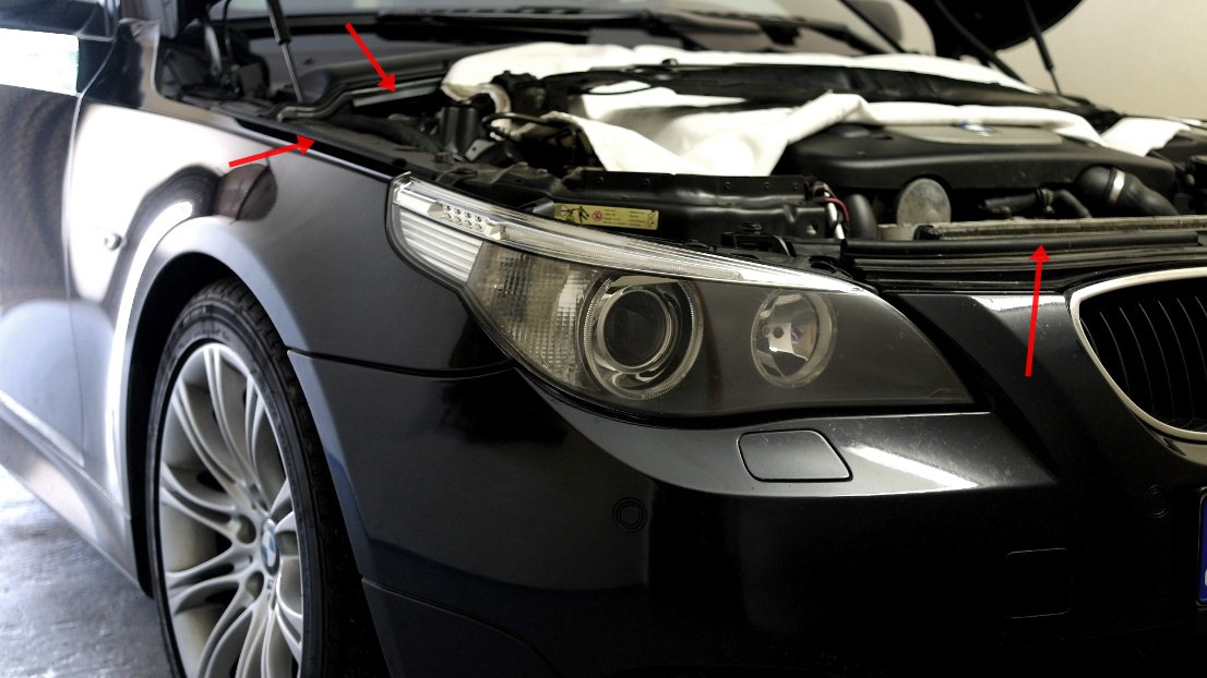

Ahoj, projížděli jsme se v těch deštích docela dlouho a asi tam fakt teče. vypadá to, že ze stran. Mám podezření, že mi někde chybí těsnění, nějaká guma na kapotě nebo něco. Nemá být na kapotě ze stran nějaká guma? Mám tam takový dva gumový čudlíky, který se tváří, že na nich něco bylo přichycený a to něco tam není. Nemáte někdo fotku, jak to má vypadat? Hledám už dva dny, ale nacházím jeno pohled do motoru, ne na spodek kapoty.

guma u zadní části motoru před kabinovými filtry na přední masce,boky.Ty čudly jsou dorazy kapoty.

těsnění jsou na hranách blatníků a dosedá na ně kapota
edit: zapomněl jsem, že je řeč o e61 :D

#14 Příspěvek od Sweden »
opraveno,záhadným způsobem jsem to Entroval ještě než jsem dopsal co jsem napsat chtěl :D
