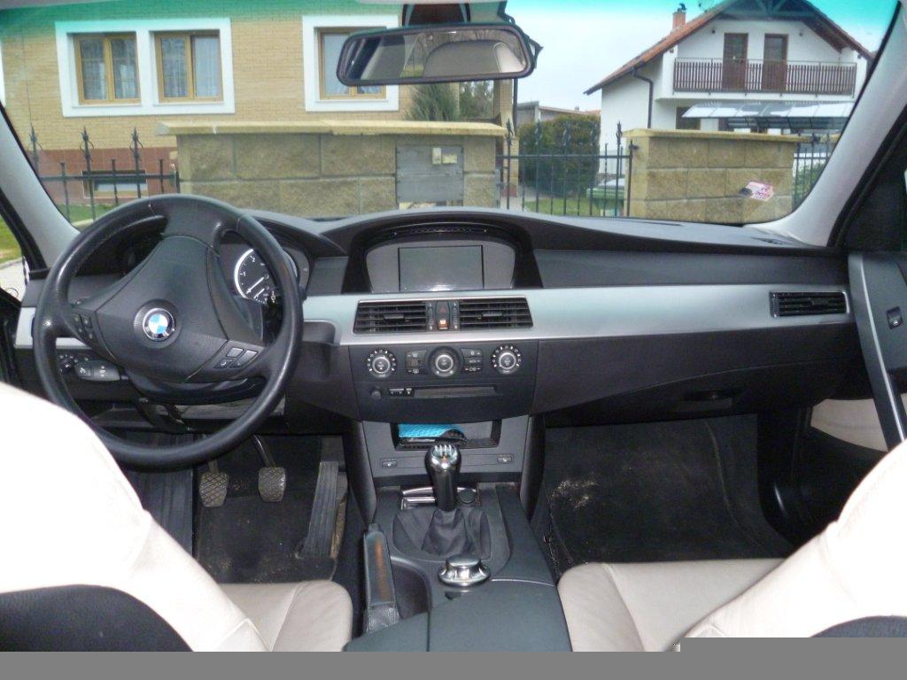

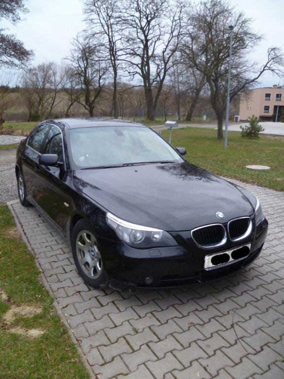

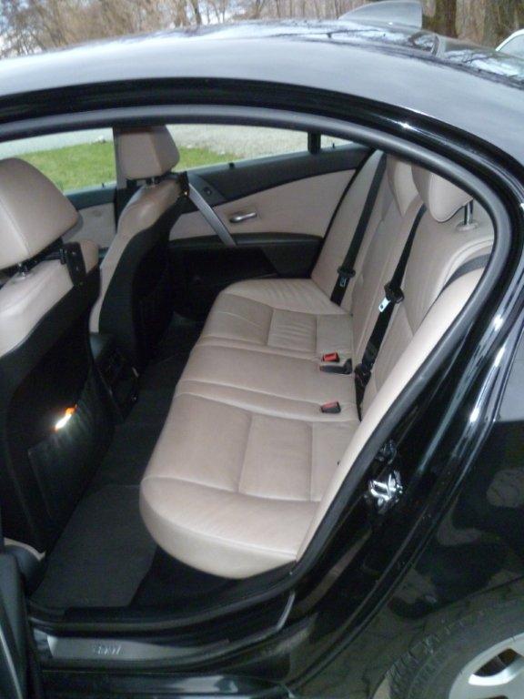

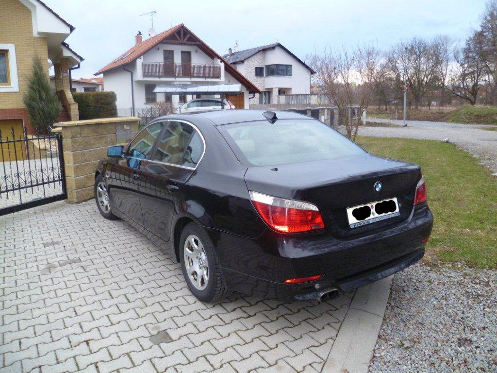

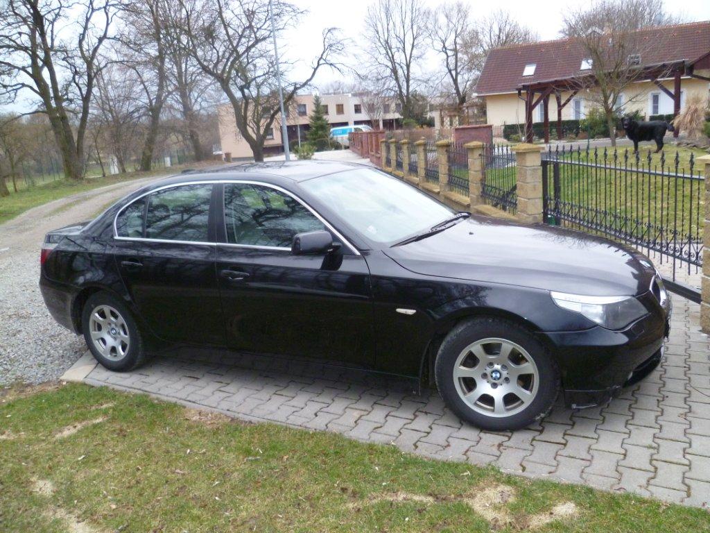

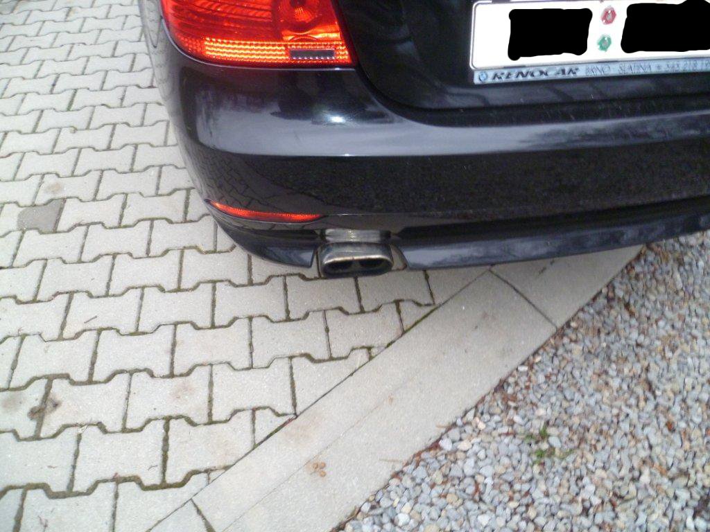

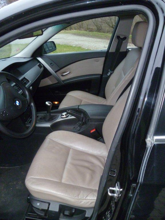

Tady je pár fotek ať vidíte o čem tu mluvíme je to krasavec takže ho nechci jen tak pustit. Ale uvidí se v úterý, to mam domluvenou prohlídku v těch Blažovicích

za 120tis je to dobrá koupě ale musíš počítat s velkým servisem co tě asi čeká a nemine .... většinou je mezi 220-350tis km to jest dát bokem pro strejdu příhodu 30-60tis. ale ikdyž sečteš 120+60 jsi na 180ti a máš auto v kupě a jezdíš s vychytaným autem další roky ...
Zase je pravda že po 2005/9 dělalo desítky oprav a továrních vylepšení takže auta netrpí tím co mají první modely roky od 03-05.
cena super, výbava lepší základ jen sedla v kůži a výhřev předek a ovl na volantu jinak víc nevidím malá navi - ale když vidím za cenu oktávky 1 je to dobrá koupě.
Motor je super z toho budeš nadšenej pokud funguje jak má, manuál kdo má rád taky. uvidíš co ti řeknou na dílně na prohlídce co vše je na výměnu nebo má nejlepší za sebou.
Držím palce at se dobře rozhodneš.
No mám našetřeno něco kolem 150000 chtěl jsem restaurovat moji E46 ale tohle mi jaksi narušilo plány. Jinak motor přede jako miminko oproti mému 4-válci v 320d. A je to jak jste říkali má to výhřev v předních sedadlech (ale spolujezdec je odpojený protože propálil sedačku. Neřešilo se to tu někde, jěště jsem celý forum neprošel),má multi funkce na volantu, jen navigaci jsem v idrive nenašel, ještě musím zjistit jestli to sežere mp3, zvuk je dobrej, což jsem rád nemusím měnit všechno repro a rádio jak v e46, jen by to sneslo aspoň aux, ale třeba to časem někde na fórech najdu.
No a dnes ve tři jsem si domluvil zvedák tak se na to mrknu sám a v úterý s chlápkama z Blažovic , myslím že hardyna už zamávala na rozloučenou a určitě pár silentbloků bude taky v háji. Motor se mi velice líbí protože 2.0d a 3.0d se nadá porovnávat 6-ti hrnec má i na disla nádhernej zvuk a neskutečnej zátah , jen mi příjde že největší výkon dává cca od 2500-4000 ot ,prostě zarazí do sedaček ale dole táhne pěkně jen jak dosáhne 2500ot tak to kopne a táhne jak střela, spojka zabírá dole a setrvák s autem nevibruje, tak jsi myslým že od toho bude taky chvíli klid a u brzd co jsem zatím viděl tak stačí srazit hrany na kotoučích a dát pomalu nový desky (naštěstí jsem soustružník a frézař takže no-problem). Takže už se jen musím podívat na ten podvozek a budu mít jasno a abych nezapoměl jsou k tomu loni nově kupovaný kola s pneu na léto nevím zatím jaký neviděl jsem je jen vím že jsou origo z renocaru.
