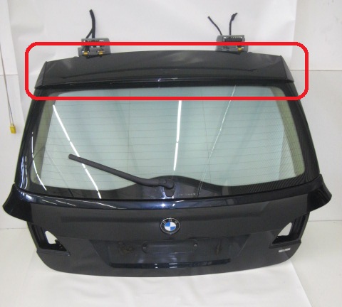

Panoramatická střecha na to vliv nemá, do diversity modulu zatéká díky konstrukční nedokonalosti jinde. Je schovaný pod lakovaným "spoilerem", který je na okně 5tých dveří. Při vyšších rychlostech se pod to tlačí voda a u modulu pak zůstane stát, to nemluvím o kondenzaci.. Každopádně když odchází diversity modul, většinou je první na řadě nefunkční dálkové ovl.centrálu... Jinak pokud tu chybu chceš vyloučit tak demontovat spoiler (4 šrouby dostupné při otevřeném 5tém okně) a podívat se zda je u modulu sucho (kracička cca 8x20cm uprostřed) a pokud ne, podívat se přímo do modulu pod kryt jestli není na desce oxidace (jde jednoduše rozebrat).
Jediné čím si nejsem jistý je, jestli je i u předfaceliftu pod tím spoilerem anténa centrálu, rádia i TV, jak je tomu u faceliftu anebo je u předface anténa v bočních sklech za C sloupkem.

tím spoilerem jsem myslel to v červeném rámečku. Ploutev je na střeše, to s tím nesouvisí.. A krabička v kufru bude zesilovač nebo TV modul pravděpodobně.
