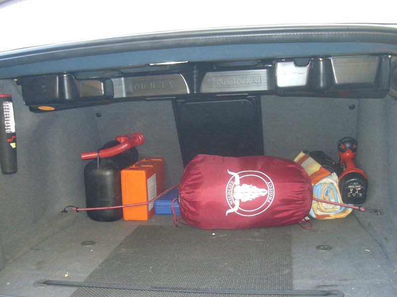

Alebo origo, foto z mojho auta - REAL FOTO
Sorry za bordel to je este z BIGU

a jak ten origo sub basuje zverbo? Podle těch fotek reproduktorů, které v tom jsou použity, to nevypadá že by to dokázalo zahrát třeba 35Hz v dostatečné síle, ale asi je to určitě lepší než bez něj.

Origo zosilovac 10x25w som nechal ale predne a zadne repro mi zosiluje JBL 4x75w a SW mi zosiluje JBL 2x150w stym že ho možem vypinat no.
A rodiel s SW? podstive basy pocut nadherne ziadny selest ziadne morky je to bass premna na vychutnanie muziky a nie pre ludi vonku takže tak ale pocut to je skušal som no :D
Myslim že keby to počuje na vlastne uši každy kto ma E39 tak to spravi ako ja, pokial nechces aby ti auto strpalo nato treba ine SW
A prave preto že potrebujem miesto som to spravil takto.
a SW do touringa je pri baterke original.

ten plastovej Nokia subwoofer nehraje ani vzdalene (stejne tak ten z kombika), proto je lidi prodavaji na ebay... jedine oem funkcni reseni je ta "M hudba" (2x bas repro v platu viz fotky drive), je to sice free air, ale v ramci moznosti to hraje slusne
