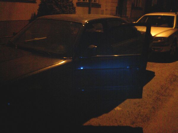

Tak všem moc děkuji za rady a návody. Nakonec jsem postupoval tak, že jsem si otevřel tu kapotu (opravdu jednoduché), našel jsem si "+box" (taková krabička hnedka vedle pojistek, co jsem vykoukal tak je to taková "stanice" mezi přívodem proudu z baterky a startérem kam se právě má připojit externě baterka) a opatrně nejdříve připojil na baterku startovací kabel a druhým koncem párkrát zkusmo šrtnul.. no a nic se nedělo, tak jsem to připojil a mínus ukostřil a voalá, dálkou jsem si auto odemkl.... zachránilo mne to, že plus od baterky zůstalo opřený o to čidlo co je tam pod sedačkou, který je potažený gumou, takže nakonec nebylo ukostřený, jak jsem se bál.
Ještě jednou díky. V příloze je fotka z radosti, bohužel jsem měl už v mobilu slabou baterku a nechtělo mi to fotit s bleskem, tak jsem svítil pouze čelovkou.
Juch!
Juch!
