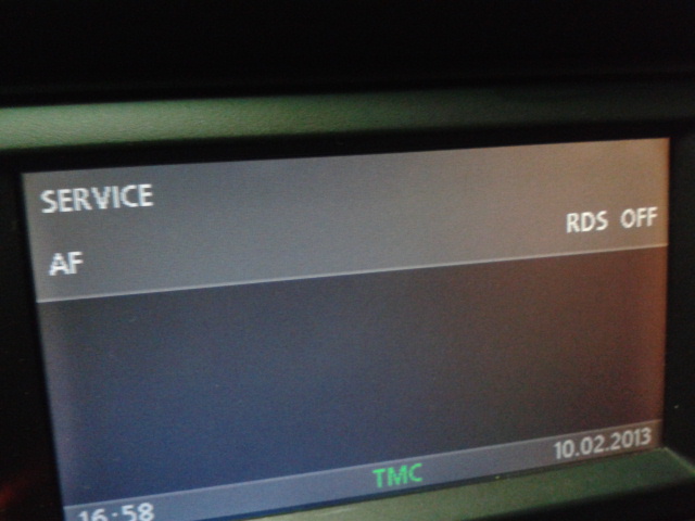

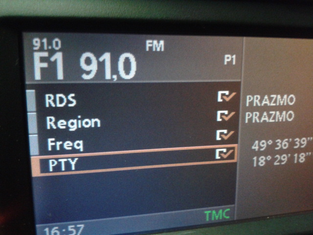

Zdravím,mám problém s rádiem U E39 11/2002 530d. na rádiu jsou zapnuté funkce RDS,REG,ale přelaďování frekvencí nefunguje. V servisním menu rádia je u RDS a AF napsáno OFF a nijak to nejde změnit. Řešil už někdo stejný problém,kde mám hledat příčinu. díky

to je záhada, když jsem auto koupil tak AF fungovalo,ale potom se dělala čeština, měnila baterie, kódovala se nějaká další vylepšení a AF už nefunguje. v tom servisním menu máš taky RDS-AF OFF? dá se kódováním radio nastavit, aby opět všechno fungovalo jak má?

Zkus nechat zapnutý jenom RDS, ten region, freq a pty vypni

podle Jaraxe rádio kódovat nejde,(řešeno přes telefon),displej rádia píše jméno frekvence když hraje,ale v předvolbách zůstane jen vlnová frekvence bez názvu,známému zůstane v předvolbě název stanice
