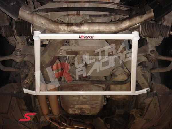

Kto ma skusenosti?
trosku by som chcel doladit moju 528i nie zeby nebola super ale koly pocitu a pre radost z jazdy, pokial nekupim 540i.
tanner540i
Příspěvky: 325
Registrován: čtv 15.12.2011 01:00
#2 Příspěvek od tanner540i »
Pochybuju, ze to tady nekdo ma na E39, ale na e36 to fungovalo skvele. Ja myslim, ze to smysl ma, rozhodne vetsi nez klasicka rozpera mezi tlumice.
zverbo
Příspěvky: 1496
#3 Příspěvek od zverbo »
Prave preto sa pytam, e39 neni zavodnik aj ked od 528i ma sportducha ale aj moja manzelka pozna rozdiely v podvozku a ked to už pozna zena ako sa BMW sprava tak to je co povedat.
Mal som uz ani neviem kolko e36coupe, e46 coupe a dokonca aj dve M3 e36 kazda jedna mala rozperu jak vzadu tak v predu a prave toto sa vola XBRACE dokonca som ich kopiroval v praci a potom rozdaval zadarmo tuna clenom ale este v dobe ked som nemal e39. /kukni moje stare prispevky o XBRACE a rozperach/
Na svojej e39 mam v predu rozperu z M5 je to origo performance, sice pises ze to moc zmysel nema ale pri sport jazde, vermi je to citi ze ta rozpera tam je. neviem si predstavit sport jazdu v e39 bez M a bez rozpery stym co dokazem na svojej e39 ja.

Pani nikto nemate alebo nemaliste?
A co zadni rozpera tlmicu v 39???

e36 a e39 je co se tyce Xbrace uplne nekde jinde...
-e36 ma napravnici na prednich vidlich BEZ spojeni se zbytkem kastle, proto je Xbrace tolik poznat, protoze to PROPOJI
-e39 ma viz tvoje fotka jasne propojenou napravnici s kastli a to i v pricnem smeru (pres ty sikme, uprostred vyztuzene nosniky)...
dalsi ram sice neuskodi, ale nebude to zdaleka takovy prinos jako u e36, kde se dal pocit prirovnat prechodu na Mpaket podvozek nebo R15-R17 kola...
vzadu jsou to uplne vyhozene penize a jen extra zavazi v kufru uz z principu vedeni kol "dole", takze nejaka rozperka "nahore", kde je navic masivni plato a cele je to drzene zbytkem kastle...
ja si dal nahoru dopredu rozperku spis pro pocit a otestovani vyrobku nez ze bych mohl rict, ze je to poznat...
u e36 Xbrace musi citit i moje mama :lol:

Takuto odpoved som potreboval, dakujem.
Potreboval som vediet ci to ma zmysel nejaky preto som zalozil topic aby som vedel ci mam kupi alebo nie lebo s e39 nemam skusenosti stymto prave naopak e36/46 mam skusenosti lebo som to daval nakazdu jednu co som mal a ako pisem/pises je to rozdiel ako hovado - preto som chcel vediet co to urobi v e39.

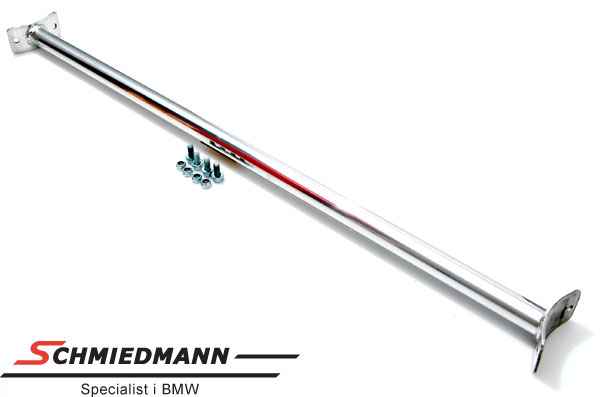

Ahoj neviš kde by se dala sehnat tato věcička na 528i? A pak dalši věc co by mě zajimala, jestli by se dala schovat pod plast co je pod motorem? at zbytečně nemam zasrany motor zespod.
zverbo
Příspěvky: 1496
#8 Příspěvek od zverbo »
http://www.auto-ksport.cz/cz796--rozper ... dmann.html
tohle je shop z ktereho pravidelne objednavam
DawletE30
Příspěvky: 412
Bydliště: Olomouc
Klubové ID: 2395
#9 Příspěvek od DawletE30 »
celkem ranec za par trubek :D podle mě to by dokazal vyrobit i nějaky šikovny učen :D
zverbo
Příspěvky: 1496
#10 Příspěvek od zverbo »
ja som vyrabal Xbrace v praci aj rozpery, ale kopiroval som to podla originalu z M3 co som mal.
Toto budem vyrabat taktiez hned ako to zmeram a urobim program pre cnc, potom to dam pochromovat a hop na auto, samozrejme som nezistoval nato pojde kryt ak nie serem nato, ak ano vyrobim to a nahodim to.
