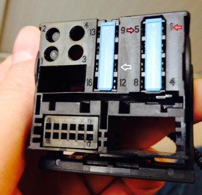

Ahoj kluci, zkusím oživit toto téma. Mám cic z 10/2009 ale v loketce není usb ani aux. Vstup aux v nabídce mám, ale nikde není konektor. Koupil jsem nějaké kabely na ebay, rozdělal rádio a bohužel zjistil, že to tam není kam zapojit. USB kabel má zelenou kulatou koncovku (asi 4 pin a zem) a ten aux 12pin s obsazením 3 pinů. Zadní stranu mám viz obrázek v příloze a slot 1 je již obsazen asi usb v kaslíku a to pod tim mám sice volné, ale to by měl být internet. Dá se to teda někam zapojit, nebo ne? Díky
Zadní strana cic
Zadní strana cic

AUX bude zapojenej do toho velkýho konektoru číslo 5 na tvým obrázku.
zde se mužeš podívat na schéma pinů, je to teda na starší CCC ale myslím že to bude hodně podobný:
http://www.tehnomagazin.com/Auto-radio- ... nector.htm
aux by měl být piny: B2, B7, B8

Díky za tipy! Můj quadlock bohužel nevypadá úplně jako ten na obrázku a nemá výsuvné ty dva 12pin konektory. Je to jeden velký plast, do kterého jsou zasazeny piny. Zkusil jsem dle různých obrázků zasunout piny do A10,11,12 a pak A1,2,7, ale ani jedno nefungovalo. Pak se jeden pin ulomil a tak jsem to zabalil... B konektor byl skoro celý obsazený. Teď si nejsem jist pozicemi B2,7,8, ale spíš bych řekl, že byly obsazené. Měl jsem si to vyfotit :( Zkusil jsem nalézt, jaký pin je L, R a zem multimetrem a fungovala jen zem. Na kabelu je nějaká elektronika, tak buď to L a R nepouští skrz a nebo je ten kabel nefunkční.
Hlavně mi stejně šlo o to USB a přehrávání z flashky bez kopírování. Jak zjistím, zda mám mulf2high? VINko mám C027517. Kdyby šel rozchodit i ten internet z mobilu, bylo by to vůbec super :)
