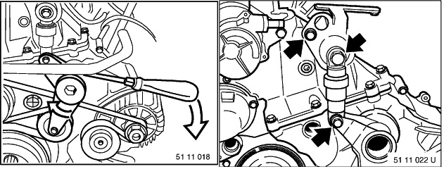

zdar.tak jsem videl schema nasazeni řemene na altik atd ,,to musim sundat cely napinak a rozdelat to kolečko dole abych tam prostrčil ten řemen, a ventilator abych se tam dostal ?diki http://forum.e30.cz/viewtopic,p,711515.html

taky jsem se s tím dupal dlouho ... ale po druhé už pohoda ...
demont ...
odšroubuješ ten hlavní na napínáku ten dlouhý šroub ...
pak ten malý ... pěkně to střelí ... a máš dole ...
proplantáš řemen ... podle schéma ...
nasadíš ho ... tzn bude na všech kladkách ale bez napnutí ...
pak dáš malý šroubek ...
utáhneš na doraz a povolíš .... at se volně otáří ten plechový bazmek ...
no a pak nějakou vhodnou pákou zapáčíš napínák dolů ....
strčíš velký šroub a pohoda ...

Nic povolovat dokonce nemusíš, žádné šroubky apod. Jediné co budeš muset odšroubovat je samozřejmě plastový kryt nad vstřikama a vakuovou pumpou. Pak stačí jenom přes vhodnou páku (já osobně používám dlouhý nástavec na golu) zapáčit na napínací kladu, překlopit ji na druhou stranu, kde ji zajistí napínací pístek a pak už jenom zbývá vyvléct žemen z řemenice altíku (tuším) tuto smyčku vyvléctskrz napínací kladku a dále to už zvládneš sám, bude tě to vést.
Takže nic demontovat potřeba neni, bylo by to zbytečné

Pro představu
Platí jen ten levý obrázek ten druhý je na sundání toho napínáku

tak jsem vlezl pod auto a zjistil že když se řemen vic napne tak mi zustane zasekly pist..tak jsem do neho aspon nalel olej a vymenil řemen..třeba to trochu pomuže uvidim rano no :/
