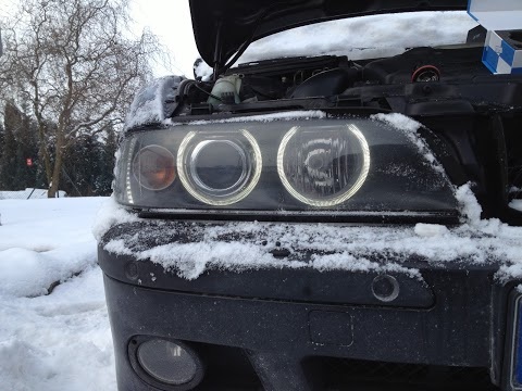

Ano, ja vim ze jsi zkousel uz vsechno mozny, ale jak sem pochopil dobre (kdyztak me oprav :) ), tak jenom Watty, s teplotou 7000K-8000K+ sis nehral, zE?
Prave tady na tom videu je videt ze to i na slunicku jde pekne videt:
http://www.youtube.com/watch?v=7SeelOWhbCc
Ty Orion V2 by podle tech stranek meli byt jasnejsi ve dne vic, nez kterykoliv jiny AE krouzky..
Lucifer píše:Musíte tam dá víc K jedno kolik W stačí led čip 2W aby prosvítil ty AE je ale nejdůležitější aby se odlišly od denního světla. Psal jsem to tu už několikrát. Podívejte se na nový Fka na AE z blízka to světlo je až fialový v tom je základ úspěchu
presne proto sem hledal teplotu 8000k a postnul to sem. Protoze jak je videt tak 6tK nema tu silu na to byt videt.

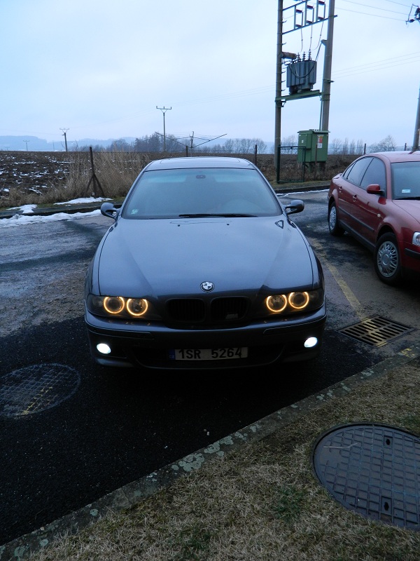

Tak moje AE CREE LED už dorazili, ale toto je vyložene náhrada za origo, svieti to tak isto "slabo", proste obrysovka, ale krajšej farby. Viac som od toho ani nečakal :)
Pôvodné originálne
Pôvodné originálne
CREE LED 6W
CREE LED 6W
d(- -)b

haggycz píše:presne proto sem hledal teplotu 8000k a postnul to sem. Protoze jak je videt tak 6tK nema tu silu na to byt videt.
Bohužel ten tvuj "8K" odkaz byly normálně nejlevnější 3W AE první generace. Neni vidět na 10 metrů… Takže to taky neni cesta, jen nějakej vychcanej eBayista…

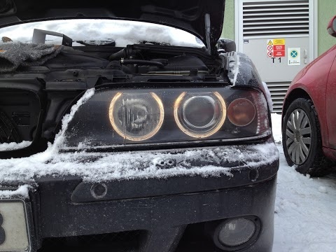

První pokusný kousek už mám postavený, ještě po dnešním testu proběhnou úpravy.
Zdroj světla (led) potřebuji dostat blíže ke světlovodu mám tam velkou mezeru a uniká tím dost světla.
parametry:
Nyní běží na 75% když jsed na větší výkon (denní provoz) = cca 1200 lumenů Odběr 1,5A na 12,1V
Na snížený výkon (noční provoz) je cca 50% svítí o málo více než origo 10W žárovka Odběr 0,2A na 11,9V
Modifikuji chladič, nechám ledku svítít na cca 1300 lumenů
Barva je 3000k
detail:
porovnání s origo:
chladič a měnič:

Přijed se podívat :-D stejně se nudíš doma :-D aspon uslyším názor dalšího, zatím sem slyšel od dvou lidí, že by to šlo jako denní, že to svítí dost.
