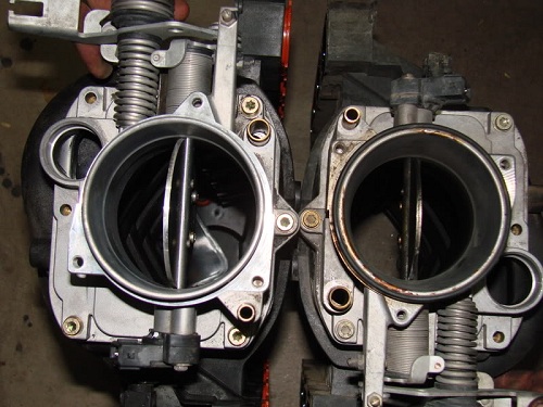

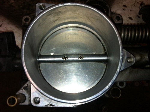

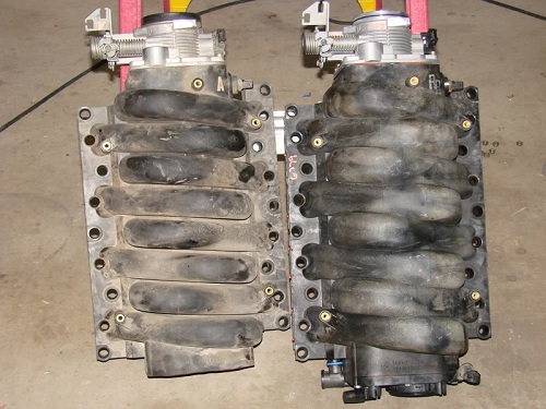

Sice zatial neni co upravovat ale ked uz budem menit tesnenia pod vykami tak pretesnim sanie a predtym ho dam nalestit a upravit prierubu koly double saniu.
Zvody bud na zakazku v agru alebo ich dam nalestit u kopeckeho aj zo sanim.
Prierubu sania dam upravit v agru na double sanie + vzduchovody s narazom vzduchu a filtre s ciklonom.
PB k vahe budem robit sam
Vyfuk.
Mapy mi urobia u Kopeckeho ako poslednu vec upravy a hned potom brzda vykonu.
To je vsetko co by som asi tak urobil a podla tabuliek vykonu ked neratam vyfuk tak 40hp ale bude to menej, prax je uplne ina ako teoria.
Akurat ked to vsetko vycistim potom na pohlad tak to vsetko dam eloxovat a pochromovat hned aj zo stabilizotormi, zo strunami, rozpery, atd...
Vyfuk.
