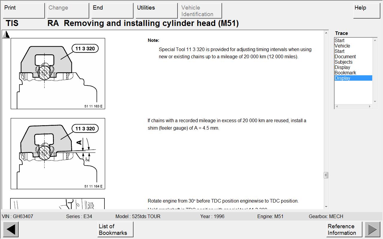

Ahoj. Prosím, jak vypada přípravek na vačku ktery se z jedné strany podkládá kvůli vytahanému řetězu?[/url]

#58 Příspěvek od ThatsMe »
Dával jsem to do technických dotazů asi rok a půl zpátky, hledej tam.

přípravek

#60 Příspěvek od ThatsMe »
Tady je ten můj, je to včetně rozměrů:
http://www.bmwklub.cz/modules.php?name= ... highlight=
