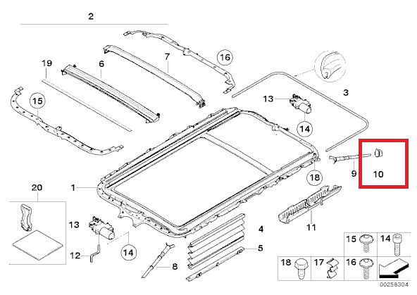

Prosím mám dotaz,teče mi do kufru u kombika E60 s panoramatickou střechou. To by nebylo ,tak hrozné kdyby v kufru nebyly řídící jednotky.
Už jednou mi to jednotky vyplavilo,nechal jsem to opravit,ale kudy zatéká jsem nezjistil.Kontroloval jsem odtokové kanálky od šíbru a ruzně to poléval vodou a nic. Rok byl pokoj a ted mi tam zateklo znova. Tak se chci zeptat jestli nemá někdo s tímto zkušenost. Řídící jednotky jsem sice nechal přesunout do bočních kapes v kufru,ale dobrý pocit z toho nemám.

No jo,ale já měl vodu na roletce v kufru,takže to muže téct jedině ze střechy,nebo kolem horní hrany dveří. Jenže když do toho valím vodu vapkou,nebo hadicí,tak nikde nic.

A co zadní ostřikovač? Měl jsem u E39 rozpojenou hadičku a chcalo mi do kufru. ;-)

jinak pokud ti zjevně neteče přes dveře tak pokud je naznak vody v leve časti tak maš prasklou hadičku k ostřikovačí v levem pantu

Delá to taková blbost na odvodu ze střechy. Řešilo se to u nás na moooc bmw normalně to najděte a vyhodit ven.
