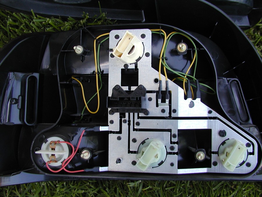

Odpory o kterých píšeš (GM Ele.) jsou jen kvůli checku (nejsou nutné pokud přes diag vypneš kontrolu), já mluvím o vnitřním zapojení světel. Vyfoť vnitřek (počty drátů k led) a dej sem fotku, pak se uvidí.

Vidím jen dva dráty, 1modrej a 1žlutej => že máš po FL světla na 12V=žádný moduly nepotřebuješ, vyjma tý hlášky Checku, ale tu bych vypnul v LCM přes diagnostiku.
Jen pro srovnání: FL světlo pro před FL auta s moduly, zevnitř

Tak jsem již včera vyměnil za FL lampy a musím říct, že zatím paráda, jen mě to malilinkato poblikává ale je to jen když se na to člověk soustředí, jinak nevim proč ale svítí mi při vypnutým motoru i zadní brzdovky na 3V, třeba se to vypne až se to zruší přes diagnostiku.

No to je jasný, proč svítí. LCM si myslí, že jsou prasklé obě žárovky parkovaček/obrysovek a tak zástupnou metodou rozsvítí brzdovky abys byl vidět a nebyla tma. Diagnostika/odpory tě nemine.
