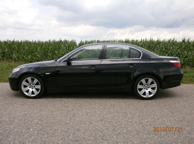

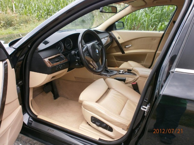

Vcera jsem se totiz byl podivat na tuhle 525i a tech 141kw me teda moc nepresvedcilo. Rozjezd dobrej, ale pak takovej cajicek :( Nechapu, jak nekdo muze jezdit v 520i :)
Ale co se musi nechat, tak byl stav vozidla!! Melo najeto sice 178tkm, vcetne servisky a auto bylo jako novy, jako kdyby melo natoceno 50tkm! Nikde nic nevrzalo, nic nemlatilo, nic nebylo oskrabany, proste parada!
Jen me zamrzela vybava:( Sedadla el. polohovatelny nahoru a dolu a operak, jinak manual. Bez PDC, sibru, mala navi, pevna zadni sedadla. Motor byl ale jako novej, klidnej a super projev.
Ale byl jsem z toho auta fakt nadsenej!
http://suchen.mobile.de/auto-inserat/bm ... age=200000[/url]
