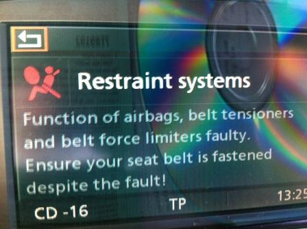

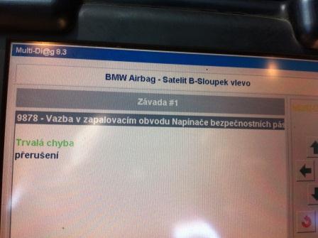

Zdravím, tak se mi v pátek povedlo nedobrždění a jebl jsem do Octávie.Nebyla to velká rychlost a airbagy nestřelily ale u spolujezdce pod palubkou se zakouřilo a smrdělo to.Od té doby svítí bagy a hlásí to chybu viz foto. Diagnostika pořád píše něco o předpínačích zadních pásů které jsou ok. V autě jsem seděl sám a ani pás jsem neměl. Co je to ??

Napínač bezpečnostních pásů, není dečka....
Je dost možný, že ti bouchla patrona napínače pásu, zkontroluj si řidičův pás, jestli není stažený. Pže Satelit B sloupek levý je jednotka pro řidiče.
Dečku umím SW překódovat...

Pás není stažený ani jeden.To je to první co jsem kontroloval.
