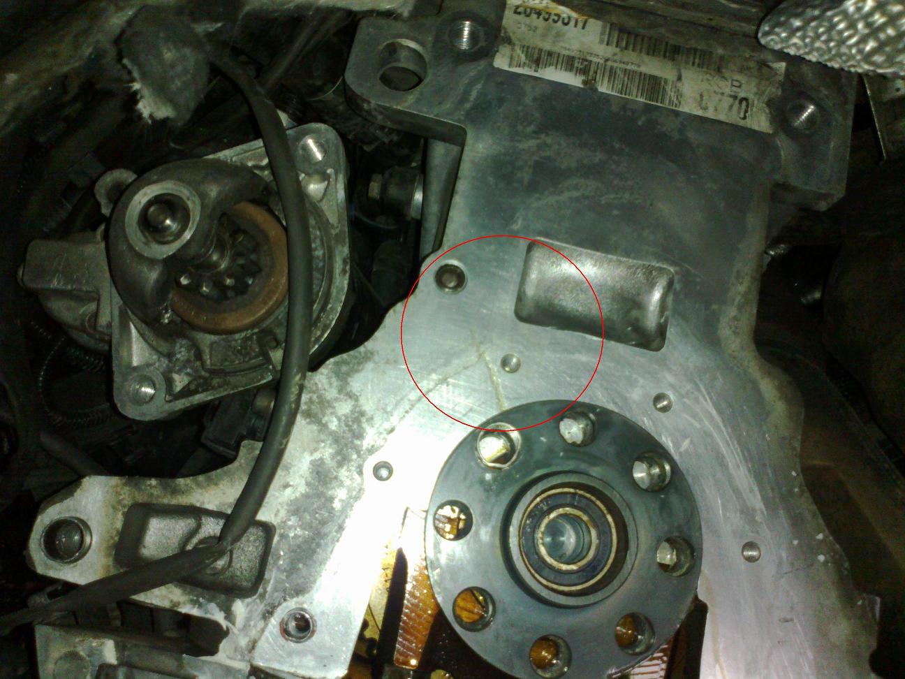

E39 mam problem koupil jsem auto 2.8i a vyteka olej mezi motorem a převodovkou a to dost,prostě to caka na vyfuk a smrdi, zustavaj po mě fleky jak po 120, předchozi majitel mě tvrdil že měnil simerik tek jsem to rozebral abych se přesvěčil opravdu měněmej byl tak jsem projistotu da novej značku vektori po smontovani stale teče ma s tim nekdo skušenost jsom dost zoufalej :cry:

a teče ti motorák pod klikou nebo skřín?

A netece ti olej pod ventyl deklem? V pravem zadnim rohu to vetsinou chcije na fufuk a po motoru dolu. Jeste bych zkusil, jestli ti motor netlakuje, mohla by bejt spatna membrana co je pod sanim. Zkus povolit viko nalevani oleje a melo by to lehce prisavst nikoli tlacit ven.

ja mam podezřeni zas na ten sim..... když sem to rozebralo tak to bylo hrozne zasrany tak to nešlo poznat ale sundaval jsem i ten hlinik a podmaz jsem ho silikonem

až sundáš setrvák, tak pořádně očisti zadní stranu bloku, jestli nemáš prasklinu u olejového kanálu. Nedávno jsem to řešil

podtlak to vytvárí slabej ale vytvari urcite to netlakuje..
