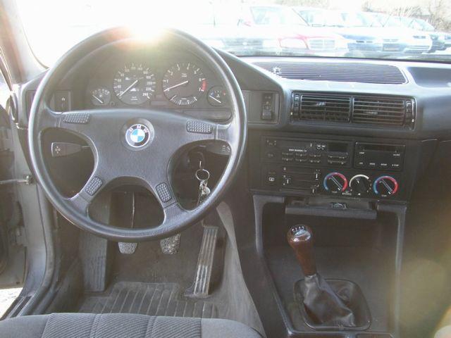

Ahoj, mám problém s topením, topí mi jen ofuky na přední okno, ale ofuky dopředu netopí a fouká to studeně, nevíte co to může být, chladící soustavu jsem odvzušnil

Tak mi to nedalo a šel jsem se mrknout
Tak ofuky na nohy a na okno foukají teple, ale přední, boční foukají studeně a kolečka na ovladání teploty na palubní desce jsou na max, červené kolečko jiné jsem nenašel.

nad rádiem máš dva výdechy a mezi nima je kolečko regulace teploty pro horní výdechy,které funguje nezávisle na nastavení otočných ovladačů.
littleleg
Příspěvky: 9 Registrován: ned 05.02.2012 01:00
#14
Příspěvek
od littleleg » ned 05.02.2012 21:32
Dávám obrázek interiéru, můžeš mi ukázat kde je? ale podle mě tam žádne kolečko není.
beny-maser
Příspěvky: 1978 Registrován: čtv 24.12.2009 01:00
Bydliště: Duchcov
#15
Příspěvek
od beny-maser » ned 05.02.2012 21:35
aha, tvoje verze nemá tuhle regulaci co mám já i ostatní na mysli. Takže omluva.

bude ti to foukat jen studené, na zimu holt zavřít.

No jo, on to tam fakt nemá ! To je pěkná holomáma
Každopádně bych viděl problém pod palubkou, rozebrat, vyzkoušet a uvidíš co se na tom výměníku hejbe a co ne. Podle mě tam nějaká klapka co se přestala otevírat.

mám to samé na druhém autě. Do social verzí se dával na palubku jen vzduch bez ohřevu. Topí jen okno a spodek.
