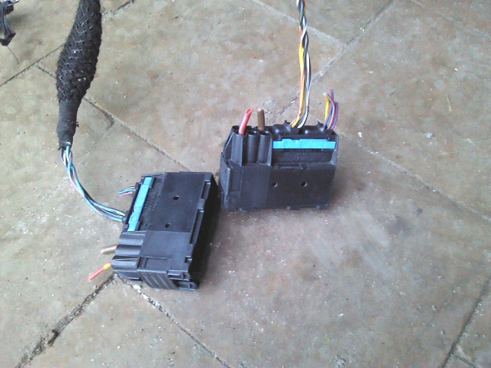

A co muj problem - vite nekdo co sou ty konektory??????????????????????????????????????????????????????????????????????????????????????????????????????????

Ostatne mam vyriesene, co tieto dva??? Nechadzaju sa v prednej casti kabelaze a viem ze tie kable natom su k reprakom dopredu, naco su tie konektory???
Multifunkcia?

Problem vyřešen, sou to konektory k dveřim!!!
Nikto neporadil - zistil sem sam za pomoci člena KAMILA.
