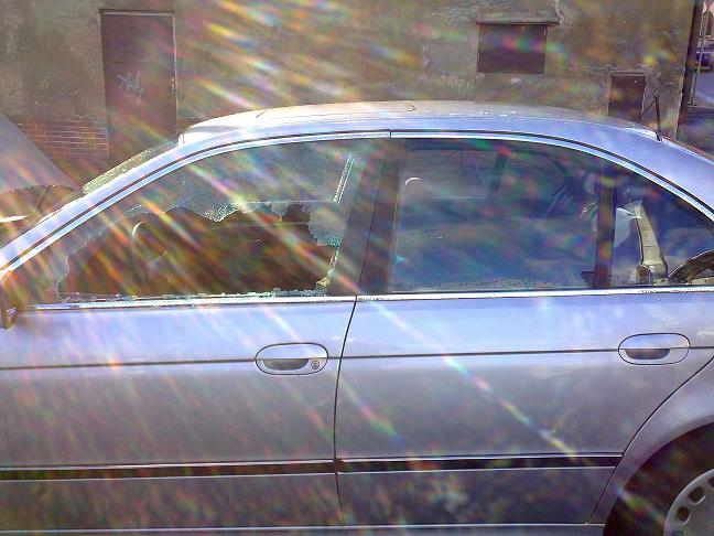

Takze pokracovani...
Rano jsem do auta sedl, prozirave jsem stal v kopci tak jsem ho z nej pustil, auto chytlo ale hned chciplo, a protoze jsem stal v prudkem kopci tak jsem to udelal jeste jednou a zase auto chciplo. Takze jsem doplachtil do krizovatky, a pri sve nebetycne blbosti jsem pustil ctyri varovny, auto zamknul a sel shanet odtah. Domluvil jsem se s kamaradem ze pro to prijede a odveze primo k nemu do servisu, takze jsem se vratil do auta a vidim ze blikacky neblikaji, rikam ok takze jsem si jeste k tomu vsemu vybil baterku. Chci auto otevrit klicem - nic, zamek u kufru nefunkci a zatuhlej, taham za kliky, chci otevrit kapotu pres ledvinky (pripojit kabely a odemknout) a vsechno k hovnu. Vyzkousim vsechny ctyri klice a kdyz uz okolo toho behame dva ctvrt hodiny a auto se porad tvari jako nedobytna pevnost, prasknou mi nervy a vysledek vidite na obrazku... :?
Takze auto je na odtahovce do servisu a jsem zvedavej co s nim nakonec bude...

#15 Příspěvek od cmelak »
Jaktože si neotevřel řidičovi dveře manuálně klíčem ?

#16 Příspěvek od tancici_tloustik »
Vubec nechapu, bylo mi receno ze u starsich Bmw lze mechanicky otevrit dvere kdyz zatahnu za kliku odemknu klicem, ale tady to neodemklo zadnym zpusobem. Jestli to nebylo tim, jak jsem auto zamknul na central a mezitim se vybila baterka a pak se to nejak "kouslo". Presne tohle se mi stalo na moji T613 s alarmem Magicar, jenze tam bylo stesti ze byla otevrena zadni kapota (u T613 se zamyka separatnim klicem) - k motoru, takze jsem to pripojil na baterii a odemknul. Ale tady ani tuk.
