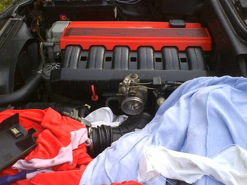

Perunwit
Příspěvky: 1846
Bydliště: Pilsen city
Klubové ID: 2962
#7 Příspěvek od Perunwit »
vyčistíno :-).
ani to nebylo tak zasr., jak jsem čekal... ale ten krokáč jsem nikde nenašel.
