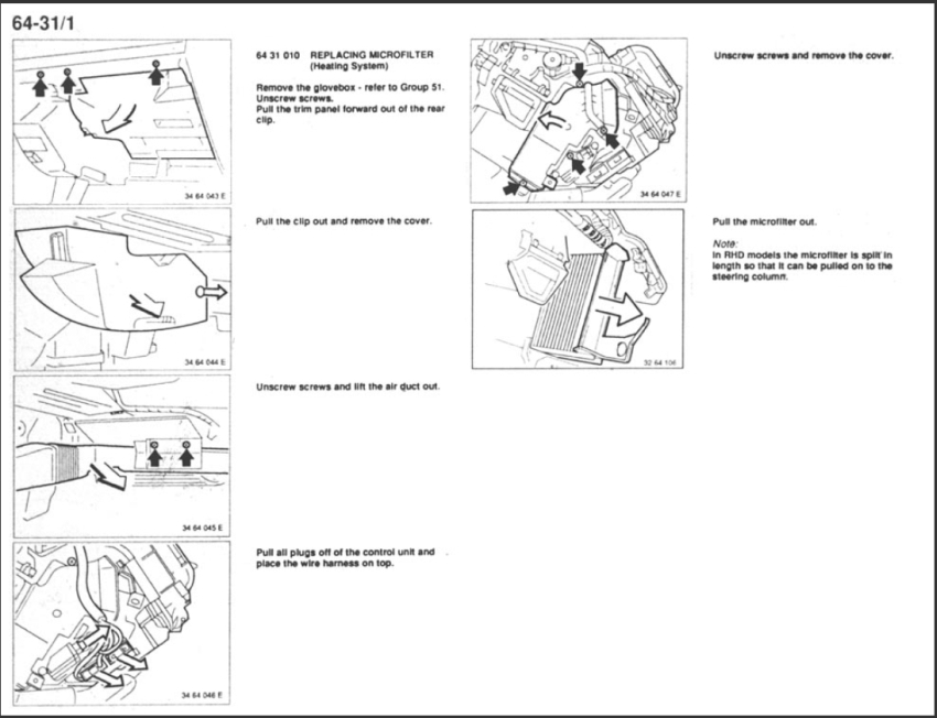

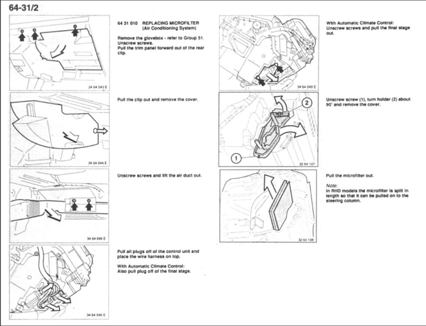

#10 Příspěvek od Perunwit »
nedá mi to, narazil jsem v servisním manuálu na následující dvě stránky. Chápu to jako výměnu mikrofiltru pro verzi s a)topením, b) klimatizací... vidím to tak, že to rozeberu ještě jednou a podívám se ještě o něco líp...
nemáte nikdo žádný nový poznatek ohledně tohoto "problému"?
díky.
AIR CONDITIONING SYSTEM

HEATING SYSTEM
HEATING SYSTEM
topeni filtr_2.jpg (151.92 KiB) Zobrazeno 279 x
