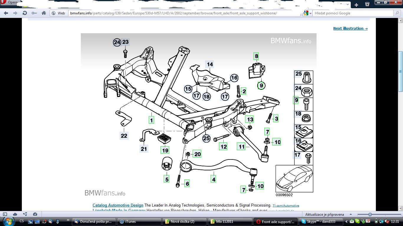

Aha dík za info měnil jsem ty přední ramena, tyčky a gumy stabilizatoru a ted zkusím ještě tyhke silentbloky.Na obrazku číslo 5
predni osa.jpg (140.42 KiB) Zobrazeno 422 x

No čepy se zdají OK ale..Už tam mám druhý NOVÝ kotouče ATE ale volant pořád vibruje při brždění ze 120 na 80 km.Už jsem tady přečet snad všechno ale každý měl problém někde jinde.Někdo kotouče někdo hor.uložení někdo ramena tak jsem zvědavej co mě vše ještě čeká.Zítra se uvidí 8O jak to dopadne.Silentbloky jsem sehnal MEYLE HD tak snad něco vydrží..

Tak vše SUPER ,volant se při brždění ani nehne krásně se to zklidnilo.Silentbloky na autě vizualně vypadaly že jim nic neni,ale po vyndání ramene a vylisování byly popraskaný po obvodu.Tak kdyby někdo něco podobnýho řešil tak nezapomenout zkontrolovat tyto silentbloky.Je to na obrázku pozice č.5. :D
