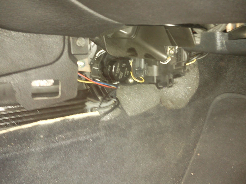

Ahoj všem, nejde mi topení, prohledal sem to tady, zjistil, že je ježek kaput, koupil novýho a dneska ho jdu namontovat (po tom co sem tady zjistil kde je). Sundám ten kryt a ježek nikde. Tak sem znova kouknul na net a našel sem tu, že by ještě mohl být na straně řidiče, jedu zase do garaže, sundám kryty, plus všechno co šlo a ježek zase nikde. Čumim tam na všechno možný, do každý mezírky a nikde ho nemůžu najít. Můžete mi prosím vás poradit, kde je, nebo se hlásí někdo, kdo mi ho vymění v okolí Český Lípy/Liberce? Přikládám foto, když sem to měl rozdělaný.
Předem díky.
e: auto je E39 r.v 2002

Na e39 s digi klimou by být měl. Je vpravo dole, jak máš tu fotku vpravo, tak vyškubni ten černej molitan. Je hodně utopenej, ale vede k němu (myslím černej) konektor s cca 4-5 dráty. Jsou o trochu silnější než "běžná" elektroinstalace v autě. Sundáš konektor a vidíš vršek ježka. Ta práce je trochu gynekologie, ale když ho najdeš, je to za chvíli hotový :-)
Aspoň u mé e39 to tak je :P

díky za rady, ten molitan sem měl venku a stejně sem ho tam neviděl. Kouknu na to ještě jednou a snad už se zadaří :)

tak dneska už se povedlo a topení zase funguje :) hodně pomůže sundat ten kryt zespodu u kastlíku, je to tam jen nacvankutý a pak se tam dá "krásně" dostat.
