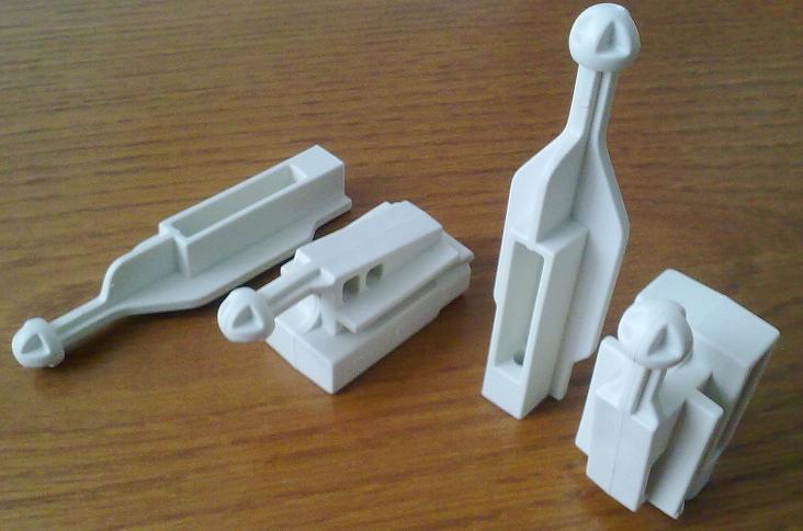

Pokud někdo ještě shání ty tyčky do světel tak tady mám inzerát. Mám je doma takže je mužu obratem poslat.
Zůstali mi nevyužité jsou úplně nové nepoškozené.
