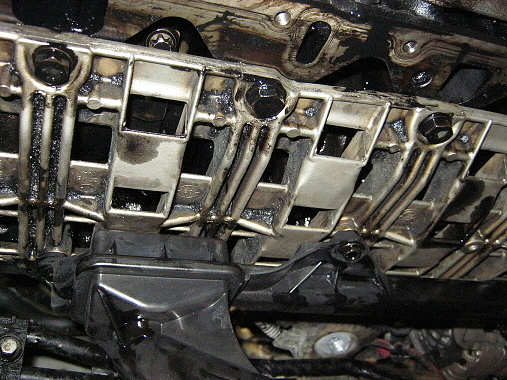

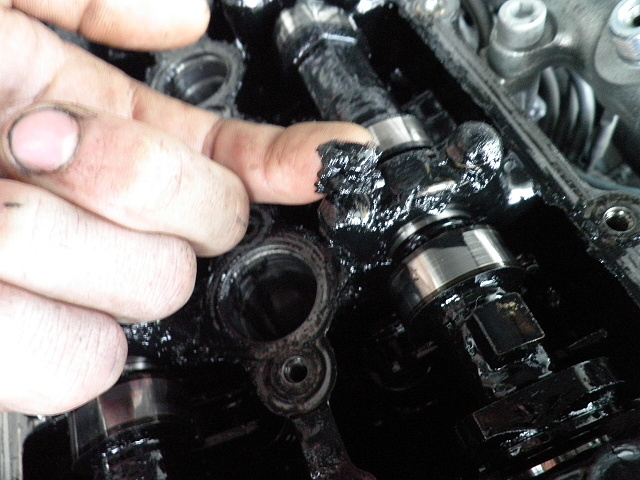

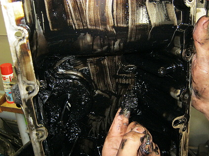

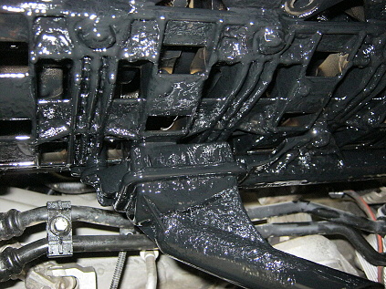

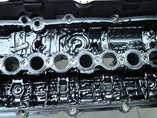

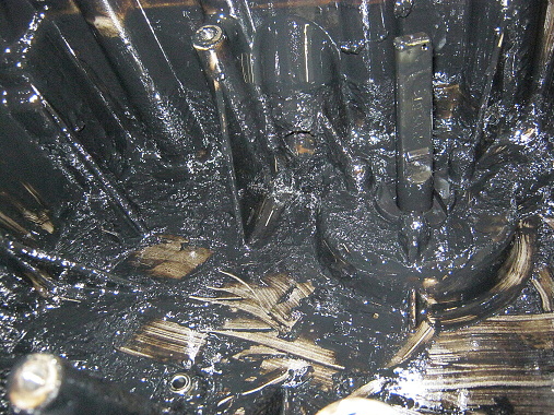

Takže po 8 mesiacoch som problém vyriešil
Elektronika a Váha vzduchu bola v poriadku
Celý problém spočíval ,že motor sacie výfukové potrubie ventily vaňa
bola zakarbonizovaná v dôsledku nepravidelnej výmeny oleja
,alebo nevhodným olejom Bol tam 0W40 má byť 5W30
Váha vzduchu odmeria správne množstvo vzduchu zúžený prietok
na saní dusí motor a v nízkych otáčkach to nejde až keď mu turbo pomốže
Motor ide tichšie už netrhá pri určitých otáčkach
Hlava ventily vačky vaňa demontované vyčistené
Tento motor mohol skončiť veľmi zle ak by sa nevyčistil
Poďakovať chcem tejto firme BAYERN partner s.r.o.
Neresnícka 12 960 01 Zvolen súkromný servis na Bávo
http://www.bayernpartner.sk/servis.html
Odporúčam fakt sa vyznajú ,už žiadny autorizovaný servis=štátny
kde serv technikov menia každé 3 mesiace nemajú k bmw vzťah
nevedia súvislosťi sú meniči náhradných dielov
Auto mi doje.... s faktúrov na 600 eur prišiel som domov za 100 eur
na odtahovke
Takto to dopadne ak sa zanedbá údržba .
