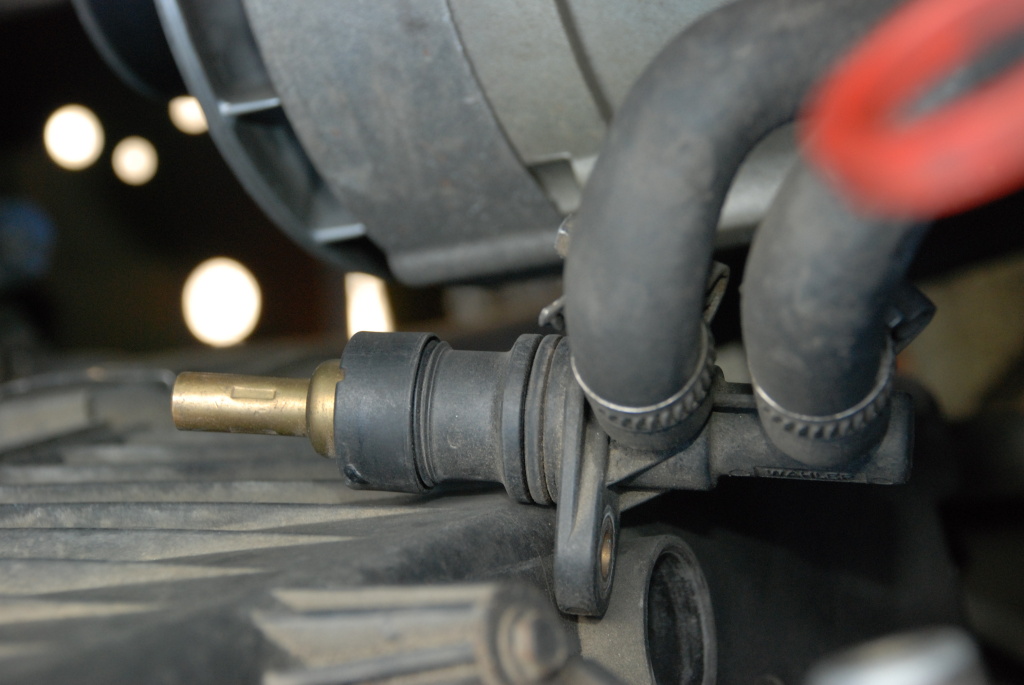

teď sem se vrtal v autě okolo filtru a váhy vzduchu a mám 2 dotazy....
jednak, co je za čidlo, nebo ventil který je na fotkách??? Koukal sem na BMWFans a u danýho ročníku jsemt u věc neobjevil... měl jsem tu součástku jn tak navolno v strčenou v sání... po jejím připevnění jsem na chodu otoru nepozoroval změnu. Ty hadice co z ní jdou míří někam ke škrtící klapce, takže by to mohl být volnoběžnej ventil, ale nechám si poradit...

tak za prvi to čidlo neni čidlo a ani volnoběžnej ventyl ten je schovanej pod sanim to co maš nafoceny je vyhřev klapky neboly pracuje to na principu termostatu a v zime to pouští teplou vodu do klapky aby se tam aspon trochu ohřal bzduch .
a do vahy vzduchu ti nesmej jit žadny nečistoty proto je až za filtrem jinak by nefungovala kdyby tam šel všelijakej bordel ale jinak de tam o ten takovej uzoučkej dratek kterej je tam nataženej a čidlo teploty ktery tam je taky ale nedoporučuju se v tom hrabat max prostriknout a nechat vyschnout čističem na klapky
