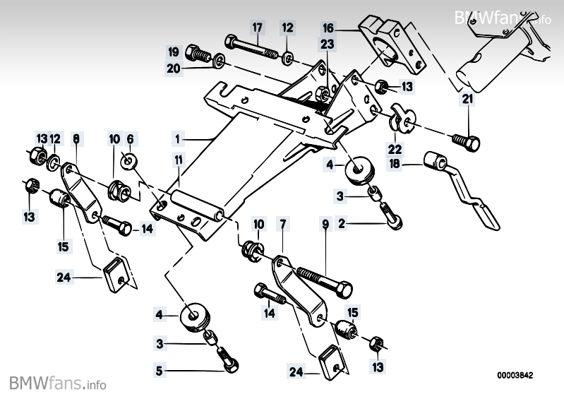

#1 Příspěvek od macho »
Když uvolním páku pro nastavení volantu (18 ), tak mi nejde s volantem pohnout ani k sobě ani od sebe. Tady na klubu v historii jsem dohledal, že to způsobuje nějaká matka (při utažení nejde štelovat volant) ale nevím jaká.

#4 Příspěvek od brumlae34 »
Problem je, ze tyc, co vede od volantu k prevodce je po sobe posouvaci. tz, ze od volantu vede trubka, ktera ma na koci matku, kterou se utahuje vule mezi trybkou a tisicihranem, co vede k prevodce.Ale problem je, ze se tam za cas vytvori vule a zacne to klepat. Pak kdyz se to utahne moc, nejde s tim volantem posouvat.
