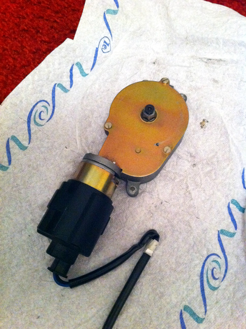

#4 Příspěvek od Kadlik »
Tak jsem vyndal motorek abych ho rozebral a já nevím jak na to... Když povolím všechny šrouby tak se nic neuvolní! Nevíte někdo?
