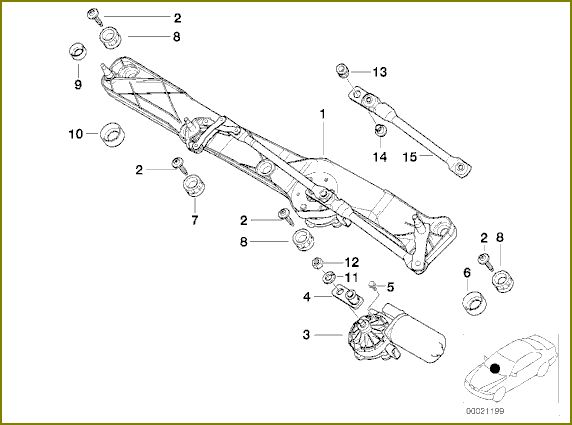

#25 Příspěvek od alpineman »
...doufám že e39.?.?
Mě se jednou stalo to samé - a za deště. Jak jinak, že???
Levý kastlík s filtrem musí tuším dolů a obnažíš motorek stěračů. Měl jsem jemně povolenou matkuč. 12 na motorku (viz. obrázek). Vypnul jsem stěrače (takže motorek zaparkoval), ramínka stěračů do správné polohy a matku dotáhnout. A bylo to :wink:

alpineman píše:To by se jeden po..al!
Včera jen tak pročítám vlákno o stěračích a koukám, jaké problémy s nimi koho potkávají. Tak jsem přihodil dotaz ohledně "Regensenzoru" a zkoušel jsem jej aktivovat. Bohužel nejde, ale stěrače fungovaly OK.
Dnes večer jedu z práce, prší a kousek od baráku mi najednou stěrače zaparkovaly v půli okna!!! No pochopíte to :Confused2: ???
Tak jsem místo večerního odpočinku zalezl do garáže a začal se v tom hrabat.
Odmontoval jsem komplet filtry a koukám, že musí dolů i torpédo, abych se na celý mechanismus dostal. Tak jsem sundal stěrač u řidiče a za boha jsem nemohl sundat tu ozubenou patici co drží polohu stěrače. Najednou koukám, že při stírání se občas motorek o kousek protočí na prázdno, aniž by hnal stěrače. Tak jsem povolil ten hlavní šroub na motorku (13ka), vše jsem promazal, jednou jsem stírnul aby se zaparkoval do výchozí polohy, utáhnu ten hlavní šroub co to dalo a stěrače opět fachají jak mají. Otázka asi 40 minut.
