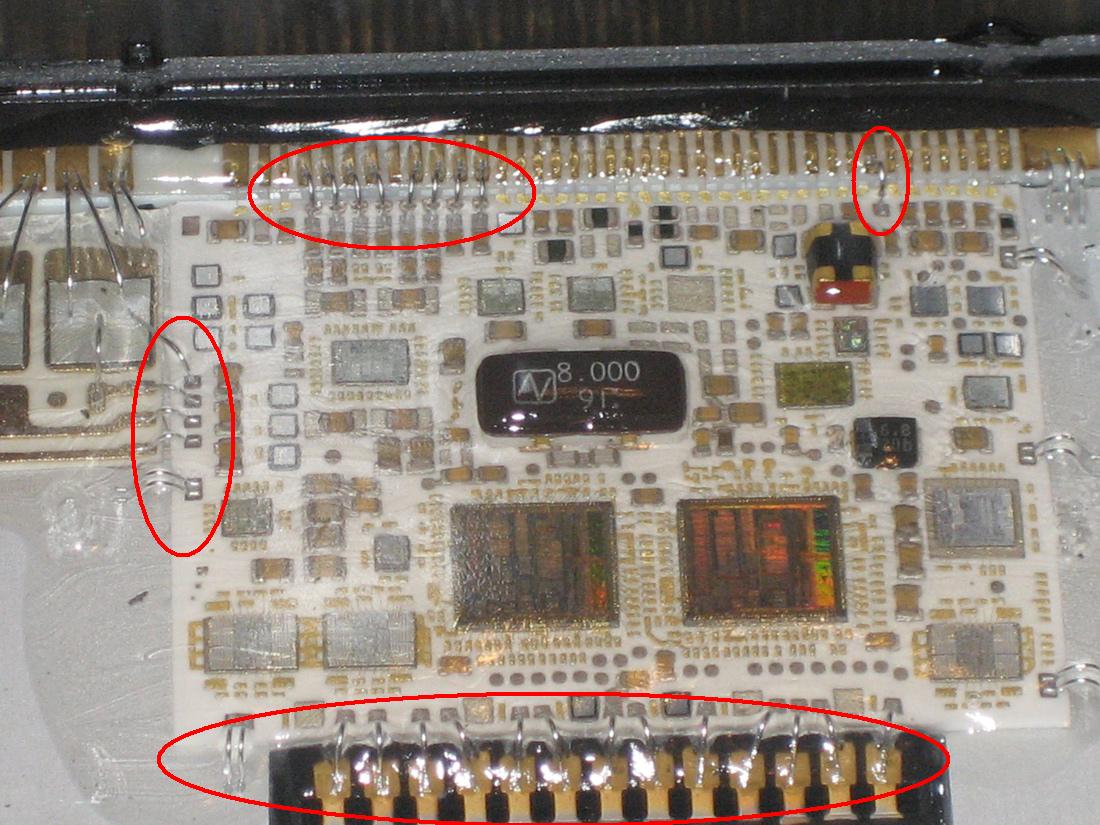

Prvni vec co bych zkusil je promerit zdali ti jdou vubec signaly z obd az k jednotce a napajeni jednotky. Pripadne na komunikaci vyzkouset na jinem aute nebo na stole. Pokud i tam bude mrtva, zkusil bych ji dat nekomu kdo se elektronikou zivi, dokaze pak mnohem lepe odhalit problem i tam kde laik nic nevidi. Predpokladam ze tam bude jenom studak. Pripadne pokud mi posles jen plosny spoj, muzu jej znovu prohnat pajenim v parach, jestli tam studak byl, tak uz nebude. Pokud tam bude uhnity prokov, tak smula a je po ni...

ono je prave problem v tom ze vetsinou vznikaji studenaky na prechodu plosneho spoje a vlasovych dratku, ktere jdou z nej ke kontaktum konektoru a civek jednotky. To cele je navic zalite v gelu. Takze jednak se musi pekne vypitvat gel ze vsech mist ktera se budou revidovat a pripadne opravovat, pritom neporusit vlasove spoje (casto jsou spatne jen nektere,mensina a je skoda ponicit vse). Rozhodne si nedokazu predstavit ze se vynda cely plosny spoj a pak ho bude nekdo chtit dat zpet, jedine ze by hezky nahradil vsechny spoje a pak to jeste necim zalil. Pro ilustraci foto a dale odkaz na prispevek kde je popsana oprava.
http://bmwdriver.org/e39-abs-module-repair/

Podle toho co tam vidim by to mela byt legrace na par hodin. Kdyz mi nekdo jednotku sveri s tim ze nezarucim vysledek, klidne to zkusim, jsem na to pomerne slusne vybaveny. Nejvetsi srani bude s tim gelem...
