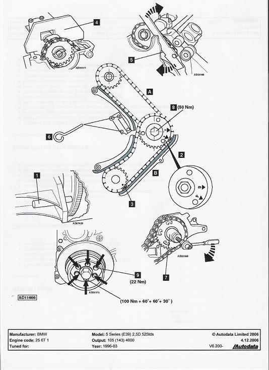

Jak povolit tuto remenici?Je tam normalni zavit,nebo opacny?(tusim ze normalni) nekde jsem slysel ze je na bloku zatka,kterou po vytoceni se da zaaretovat klikova hridel,je to pravda?Kde ji najdu? Potrebuju vymenit gufero kliky,dekuju za radu :wink:

jj je tam asi 6 šroubů dokola, ty povolíš a sundáš řemenice
pak ti tam ale zbyde díl č. 7 za kterým je gufero a ten drží na tom velkým šroubu

až to budeš dávat zpět tak hodně utáhnout!!!!!!!já to povolil přes otvor v bloku na zajištění setrvačníku,než začneš povolovat dej mu pár ran palicí a pak škubem povolit.

Tak super,jak bude chvilka vlitnu na to... a ten otvor pro zajisteni setrvaku najdu kde?Tipuju kdyz si stoupnu pred auto,tak na prave strane.... diky za rady 8)

fubutomas píše:Tak super,jak bude chvilka vlitnu na to... a ten otvor pro zajisteni setrvaku najdu kde?Tipuju kdyz si stoupnu pred auto,tak na prave strane.... diky za rady 8)
Na levé straně, pod startérem.
