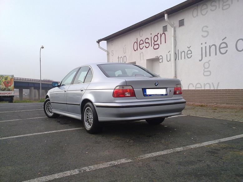

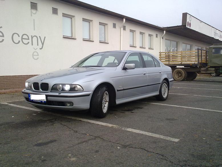

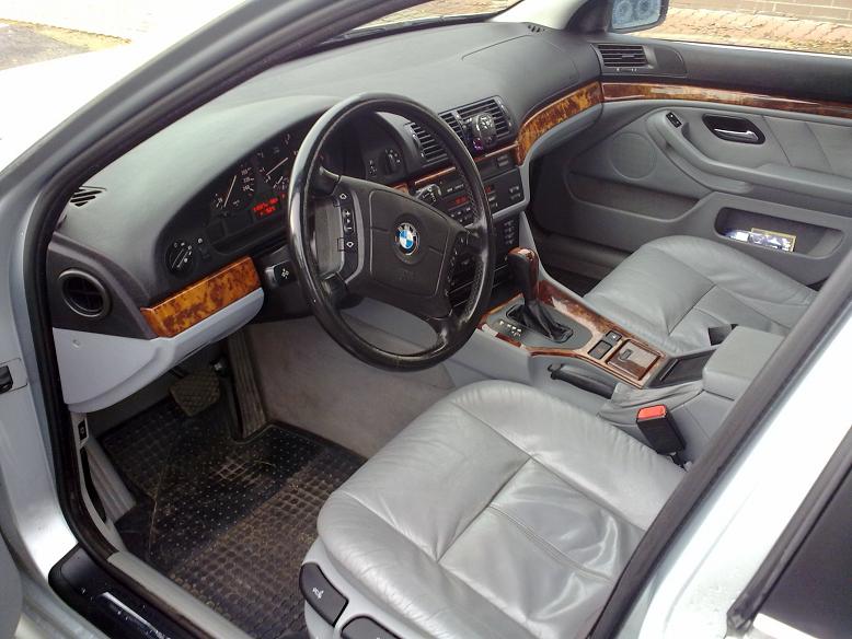

Zdar chlapi!
Sice trosku s odmlkou, ale tu e39 jsem si poridil... Je to 523i r.v. 07/1997, prodana ve Svedsku - serviska, vse ok.
K vybave - kuze, automat, dvouzonova klima, multifunkcni volant, original cd, tempomat, chrom paket, destovy senzor, atd... Co me trosku rozciluje, ze nemam mereni prumerne spotreby, ale aspon je tam ten merak ktery mam porad za cislici 20...
Co se tyka jizdnich vlastnosti, tak auto je ok, vzal jsem to ke kamaradovi co dela jenom Bmw, tak jsme s tim prolitli par okrsek - nic neboucha, neklepe, netahne do strany, automat radi jak ma, dokonce funguje i streptronic, brzdi, sviti, troubi...
Zjistene zavady - sviti cidlo airbagu, nefunguje rucni brzda, rezne mi viko kufru, ale byl jsem uklidnen ze to vsechno jsou detske zavady ktere proste e39 miva...
Jinak si myslim ze to je paradni povozeni, auto je zvenku i zevnitr extreme zachovale, asi se o to Sved staral - jezdilo to tam az do pulky roku 2007.
Plany: vymenit kotouce a desticky na celem aute + rucni brzda, letni kola - moc by se mi libili 17´ design alá M6.
Posilam tri fotky at mate predstavu.
tt
tt
