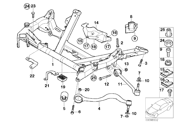

Celkem zajímavý nabídky,jsou to opravdu cenovky na daný typ,tedy 530D E39?Ta cena za spodek Meyle se mi hodně hodně líbí :!:

#12 Příspěvek od brumlae34 »
Ano, spodni male dil 11 a velke dil 4 (včetně silentblocku).

#13 Příspěvek od cabatomas »
Máte někdo ty plány náprav,nevim kolik a jaký tam jsou ty ramena.Mam 530d e39.Díky
