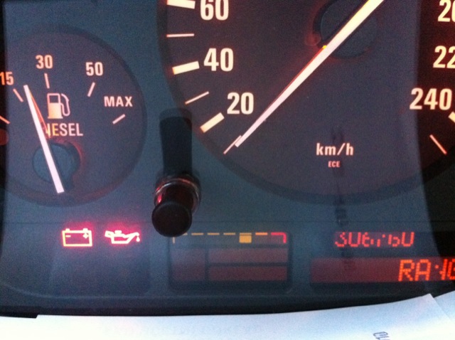

Zvlastni vec ktera s problemem mozna souvisi je ta... ze auto bylo nedavno servisovano a tedy servisni indikatory resetovany na plny pocet
kazdopadne dnes jsem si vsiml ze mi service lights sviti nasledovne (obrazek), je to vporadku? proc mi nesviti vsechny ostatni ctverecky?
service byl proveden pred cca 3000 KM
Zda se mi ze ty ctverecky zmizely vylozene pres noc.

Jen pro uplnost... problem se uz neopakoval, bavil jsem se s mechanikem ktery spise podezriva palivove cerpadlo,... problem se servisnima kosteckama asi souvisi s celkovym problemem rozsypaneho caje displaye
Snejk
Příspěvky: 3118
Klubové ID: 2166
#11 Příspěvek od Snejk »
ja myslim ze problem s kosteckama znamena ze te ceka vymena oleje :lol:

Ohledne service kosticek me svitila pouze jedna snad obrazek napovi
