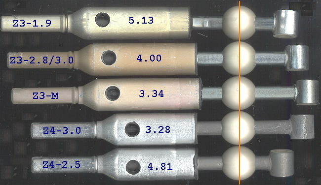

Hanz Člen Klubu
Příspěvky: 6220
Bydliště: 335i
Klubové ID: 6
#4 Příspěvek od Hanz Člen Klubu »
nebo Bmw reseni, vyberes si proste kratsi/delsi radicku z jineho modelu (Z3 3,0 nebo M) .-)
