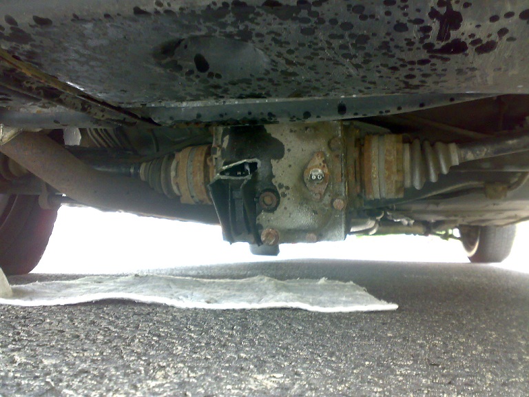

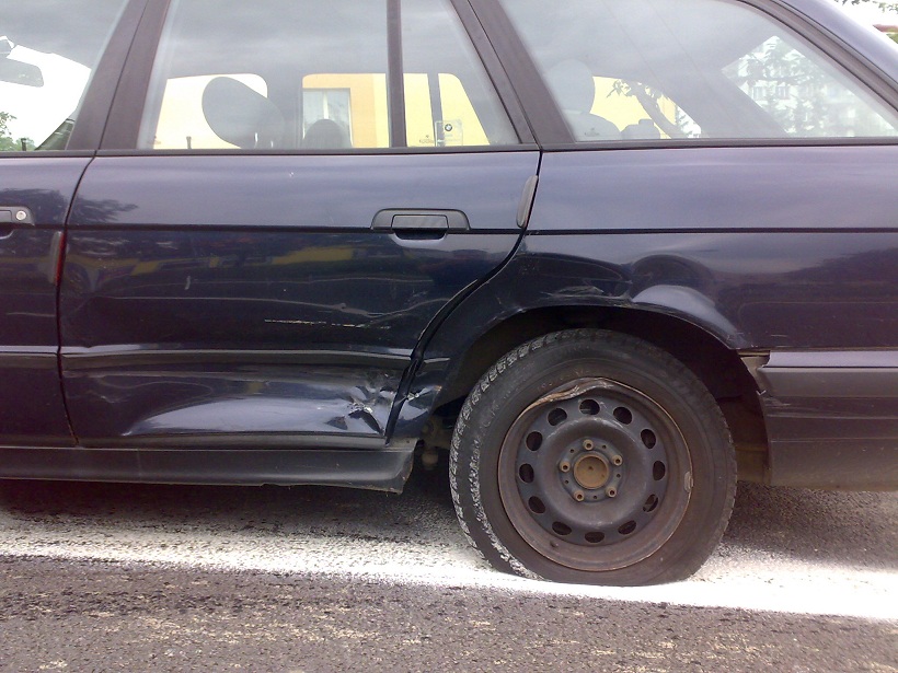

Ahoj, v pátek jsem si koupil BMW e34 520i touring. Je v dobrým stavu, nebo spíš byl... Dnes mi nedal nějakej XXXXX přednost na křižovatce a narval mě předkem do mého levého boku do zadních dveří. Pak to chytlo zadní levé kolo který hned bouchlo a když jsem vylezl z auta, už jsem jen viděl olejovou čáru od křižovatky k místu kde jsem zastavil. Utrhl se diferenciál a na držáku na podlaze ho kousek zůstalo. Řídím 8 let a nikdy jsem neměl žádnou nehodu, koupím si lepší auto a po 300km mě rozstřelí nějakej vocas. Proč to ale všechno píšu.... S BMW nemám žádný zkušenosti a tak se chci zeptat jestli bude lepší vyměnit celý diferak, nebo sehnat jen obal a vnitřek vyměnit? Přidám pár fotek. Díky za každou radu.
Edit: Nejdou mi připojit fotky, upravil jsem je na 180kB a když dám "náhled" tak tam jsou, ale jakmile příspěvek odešlu, nezobrazí se. Co s tím?

No tak především mi docela dává logiku že aby se utrhnul difer,muselo se stát i něco jinýho.Viděl bych to na ohnutý rameno.
Každopádně kup celou nápravnici i s diferem,na e34 je to otázka pár korun...

no osobně bych asi vyměnil cely diff, 34ek je poměrně dost takže by mohl byt za slušny peníz a kdybys chtěl jit jen do nove skříně tak tě to možná vyjde dráž

To je dost možný, že bude v háji ještě něco dalšího... Mám to u kamaráda v servisu a nemůžu na to sáhnout dřív než to ohodnotí likvidátor...
Vidíte přiložené foto?

Jj foto vidím.
Koukni co tam máš za diferák,jaký poměr.Mám na chalupě celou nápravnici s diferem z 518i,nechal bych jí levně.

koukni jeste na ulozeni kardanu a hardyspojku, po takove supce to nebude ve 100% stavu
jinak prilezitost namontovat si tam samosvor 8) na zimu se bude hodit

Jak bylo psáno, celé prohlídnout - zadní nápravnice komplet, diferák bych volil jinej a předtím než ho tam dáš asi se do něj podívat, přetěsnit a new olej.
Kardanku komplet taky zkouknout.
Rameno bude taky asi KO

Jako šlupka právě pocitově ani moc ne, pomalu jsem zapomněl zastavit, o to víc mě překvapilo jak to vypadá a že se utrhl ten diferák. Přirovnal bych to asi k tomu, jako bych najel tím zadním levým kolem na obrubník. Asi to bude tou váhou auta. Přesedlal jsem z 205gti která váží 800 kilo do tohodle korábu a jsem docela rád že jsem neseděl v tom pažoutovi, bůh ví jak by to třeba dopadlo.... V úterý má přijet likvidátor tak to hodím u kámoše v servisu na zvedák a pořádně to projdem a nafotíme. Tak sem kdyžtak nějaký fota připíchnu. Zatím, BMW zdar!

Mimochodem, kdyby někdo měl diferák z 520i nebo levé zadní dveře v barvě Orientblau (tmavěmodrá metla), tak koupím. Je to docela urgentní a jsem z Chomutovska, takže do 100km bych zajel. Inzerát mám i tu na fórku v příslušné sekci, ale raději to dávám i sem. Díky
E: Ještě dotaz... Co je ze zadu na diferáku za spínač nebo co to je? Tím jak diferák spadl tak se to odlomilo a trčí jen dráty.

to bude snimac rychlosti pro tacho

Je to tak, díky milo.
