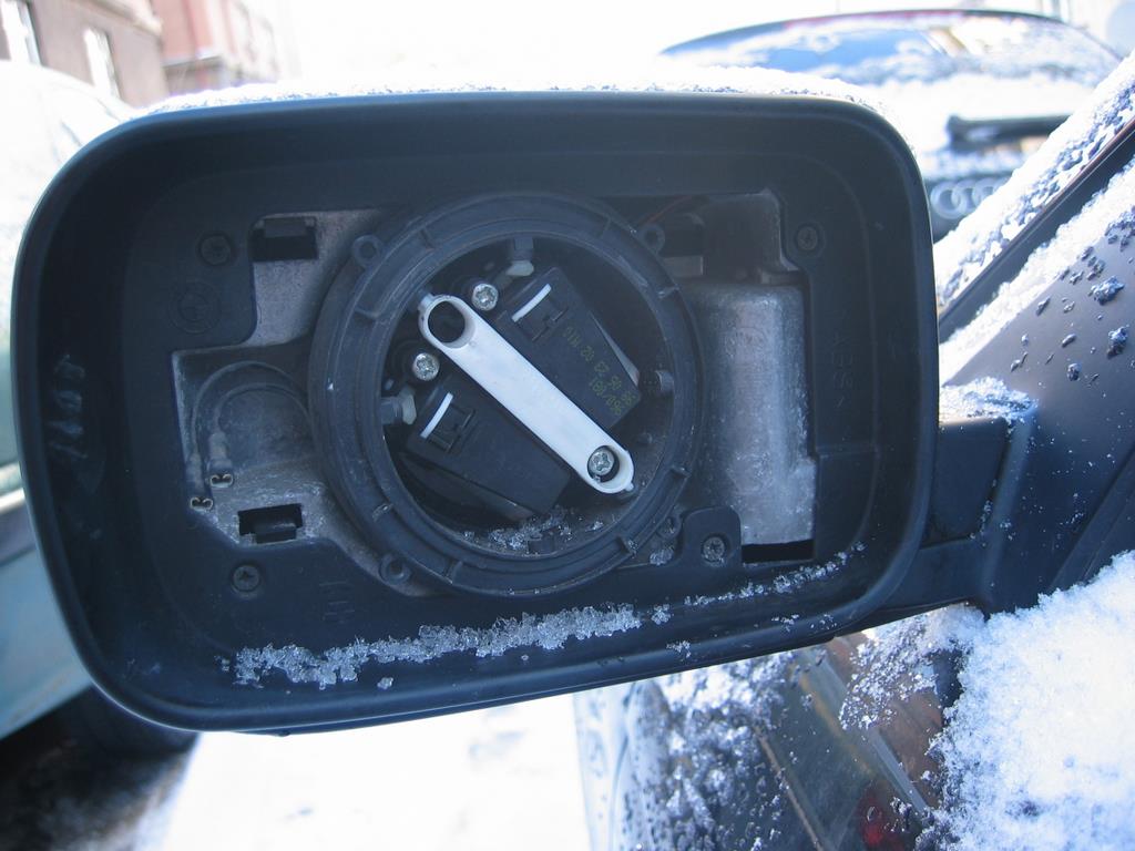

Nejaky zmetek mi vyloupl sklicko u ridice a zbylo mi tam viz fotka. Vypada to na pohled celkem neposkozene, kruh ve stredu se hybe jak ma. Rozebrane jsem to ale nikdy nevidel, proto se tady ptam, jestli to skutecne je ok a jestli tam jeste neco nechybi (nevim co)? Predpokladam ze koupim jenom sklo a jenom ho tam nejak nacvaknu.

Přesně tak. Měl jsem to samé. Pokud se ti střed pohybuje (naklání) do všech čtyř směrů, nové sklo jen nacvakneš. Jde to fakt lehce. A máš štěstí, že ti neucvaknul dráty od výhřevu... Jinak podobné krádeže nelze ani komentovat. Vidět někoho, že mi przní auto, přelomím mu na místě páteř.

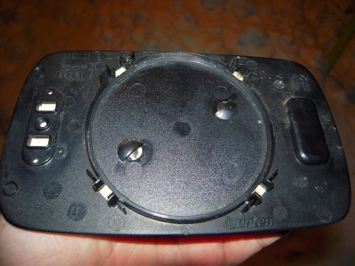

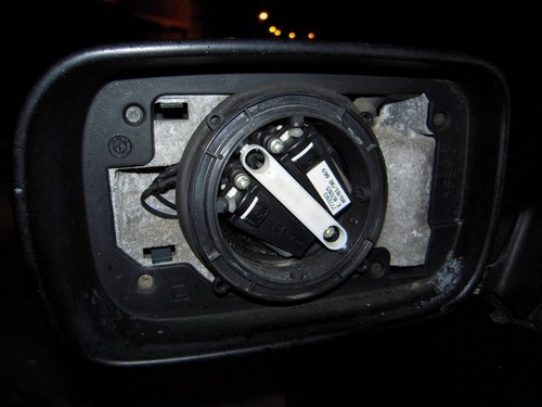

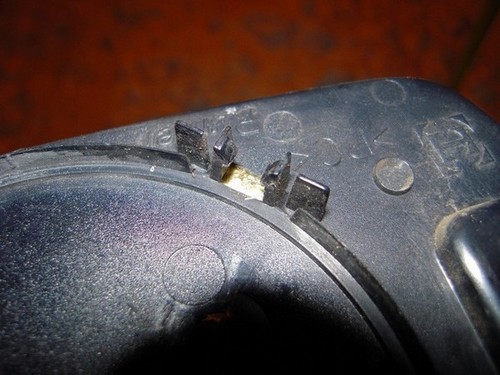

...nevydržel jsem to já a nafotil to hned;)
Jinak to sklo je od kamaráda z e36 a bohužel nevyhřívané. Ale furt lepší než nic. Na jaře to doladím...
foto1 - vnitřek s motorkem
foto2 - rub skla
foto3 - detail úchytu skla
