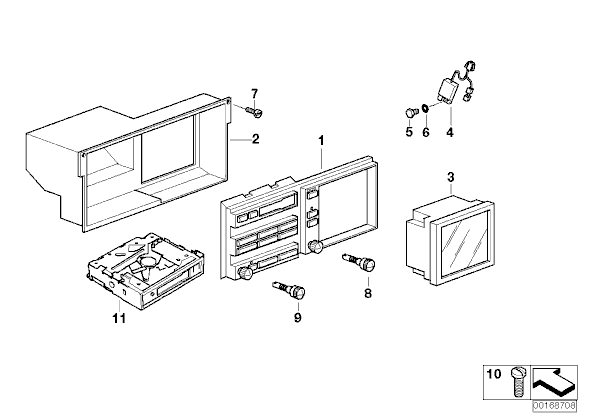

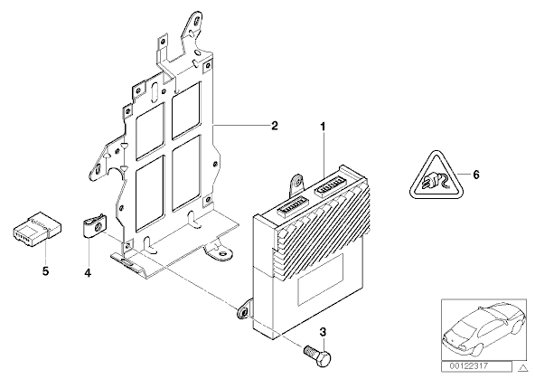

pod cislem 11 je pouze kazetak,
musis proste hledat, jestli mas navi tak to tam je.
pod timto odkazem je zesilovac
http://www.realoem.com/bmw/showparts.do ... g=65&fg=25
a pod timto odkazem je radiomodul
http://www.realoem.com/bmw/showparts.do ... g=65&fg=05

měl jsem auto na diagnostice v BMW a řekli mi že je vadný zesilovač, a výměna bude stát 12.000,- , tak jsem si sehnal stejný (podle nabídky z BMW servisu) za 1.500,- a chci si ho vyměnit sám.... ale v kufru není , a v BMW chtěli měnit toto : viz obr ... "http://www.realoem.com/bmw/showparts.do?model=DP81&mospid=47559&btnr=65_0261&hg=65&fg=25"
100RM
Příspěvky: 9751
Klubové ID: 675
#9 Příspěvek od 100RM »
Toto je ale zosilovac na Top HiFi s DSP, coz ty v aute asi nemas, takze to je blbost.
