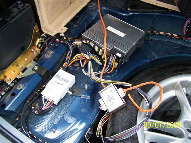

Lidi potrebuji prosim poradit, zrovna se nejak snazim doresit AV vstup na aute a nasel jsem dve velice zajimave krabicky a nikde nemuzu najit co to je.
Jde mi o tu velkou krabici a tu malou vedle ni se spoustou oranzovych dratku....
Ta velka je asi zesilovac, nebo DSP? ale DSP menu nemam zobrazene, a na kvalitu zvuku mi to rpijde docela vlke jako zesilovac, no a ta mala? to vubec nemam ani tuseni, jen vim, ze mizi nekde pod zadni sedackou smerem dopredu.
Diky

Ta velká je rádio. Zapojení AV do TV tuneru se tady řešilo několikrát, stačí hledat.

Jj, to vim, to neresim, nevim proc se tam nedostala ta fotka, zkusim jeste jednou......,
[/img]http://img16.imageshack.us/img16/8781/1006080.jpg[img]
Ale myslim, ze ta mala krabicka tam urcite neni origo BMW, jen nevim, jak to udelat s tou fotkou....., snad se podari....
nicmene bych se zeptal, v tv tuneru je A-V vstup, to je bez debat, audio je mono, ale v predu mam moznost pripojit ten externi audi vstup, kdybych pouzil tento pro stereo zvuk a obraz tahl zezadu od TV tuneru z A-V vstupu, bude to fungovat?

Ani jedna ta bílá krabička není origo. S tím zvukem to tak asi nepůjde, protože AUX je zapojenej přímo do rádia zatímco AV do TV tuneru.
tak to me dostalo, co jsem nekde uz nasel, je ze ta jedna je na tazne zarizeni???, ktere tam stejne neni, ale tu jsem neresil, ta vypada jako origo, ale spise ta druha, co lezi pred tim radiem, k cemu toto muze byt?
kazdopadne diky za radu a odpovedi
Udělej detail foto

Tak jsem to trochu zkoumal a zjistil ze je to nejaka nadstavba z radia, jen jsem jeste nezjistil, kam vedou ty oranzove draty....., neznate to nekdo nahodou?
diky moc
