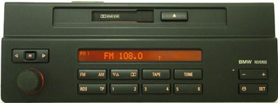

Kuaja: to mě vůbec nenapadlo...já taky nemam žádnej přepínač na changer.Ale povídal,že jak do toho xcaru jebnu kartu nebo usb, tak to automaticky naběhne.No a pak ten borec z tý firmy chtěl,abych mu to moje mrdkový radio vyfotil,že se zkusí někde na webu dopátrat,jestli by to šlo.Tak jsem mu ty fotky poslal (jen ze předu foceno) a on mi druhý den napsal mail, že někde našel, že by to mělo jít...Ale nastal ted veliký problem, a to jak vyndam to rádio???Nevíte někdo?Je to obyč Reverse s kazetou v jednom kuse...

to koubik: no taky jsem si myslel že to tak bude,jenže pak jsem se šel raději znovu mrknout na to radio a změna...Přepinani mezi kazetou a radiem se dela pomoci tlačitka TAPE...jestli se mi podari sem hodit fotku...

toto je moje radio

Ortone, prosím tě, dej sem tu fotku i public viditelnou - jde o to, jestli máš ze zadu konektor na changer nebo ne - zepředu to nepoznáš

kuaja - radio jsem vyndané měl a ten borec mi po poslání fotek řekl,že konektor tam mam,ale neví,jak by to zprovoznil...kdyz v tom xcaru budu mít kartu nebo usb už zastrčený a budu zrovna poslouchat radio,tak jak si to přepneš na sd/usb??????asi se na to fakt vyseru a koupim ten cassette adapter.Je to klasická kazeta do které vložíš sd kartu a jebneš to do rádia.Kvalita je sice trošku horší,bo tě vyrušuje hluk z mechaniky,ale stejně bych si pouštěl pouze ac/dc a to bude pořádně nahlas,takže no a co...

to orton pokud by jsi mel cestu do brna tak se muzem sejit a zkusit to v mym aute
