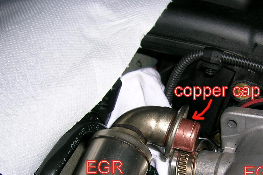

Najlepšie je odstaviť EGR zaslepením prívodu spalín do ventila pod tou objímkovou sponou vložením plechovej ucpávky,podobne ako je to na obr.
