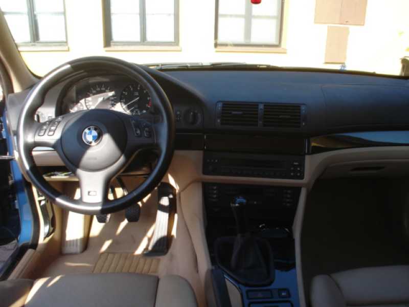

Není, liší se ovládacími tlačítky:

Tříramenný volant před FL,má montážní závity na kluznej kroužek...volant po FL ty závity nemá,páč má kroužek na volantový tyči..když seženeš správnej volant,ten starej kroužek ti tam stejně nepůjde..jiný konektory,kroužek v závislosti na tom,jaký funkce na MFL máš...Těch kombinací je několik.
