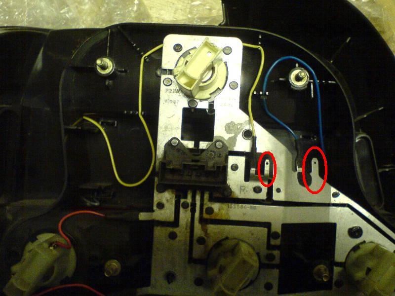

Äno chápu, stačí tedy do kadého světla namísto jednoho odporu s hodnotami jedné 5w žárovky dát odpor s hodnotami dvou 5w,nebo jedné 10w žárovky a mělo by být po problému. Samozřejmě paralelně s LED. Modul nikde žádný nemám v tom případě. Odpor jsem tedy napojil paralelně s LED, tedy na stejné zobáčky jako jsou káblíky k LED, viz obrázek. Mělo by to tak být.

Podle té fotky jsou to mechanicky upravená světla z Facelift modelu. Rozdíl od origo pro před Facelift je ten, že zapojení Ledek je pro 12V (jen dva drátky a tím pádem zbývá ten označený hrot). Ta druhá (pro prelift) mají oba hroty zapojené (čtyři drátky) a Ledky jsou zapojené jen pro 6V.
Teď k tvé otázce. Je potřeba připojit 4x odpory odpovídající 5W žárovce a to přímo na původní kabeláž tak aby byl vždy od +12V pro 5W žárovku proti kostře. Tzn 2x pro každá světlo. Jeden z těch dvou by samozřejmě šel zapojit na ta označená místa, ale stále zbývá zapojit ten druhý (ze druhé větve) proti zemi.
Když budu mít odpoledne čas tak ti kouknu na barvy drátů původní kabeláže.
