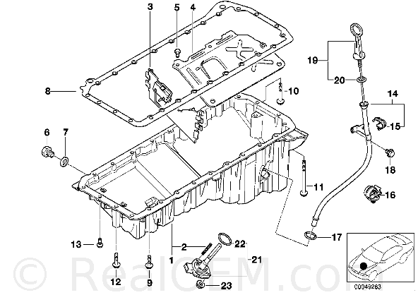

Je to čidlo hladiny v olejové vaně- . Občas se stane, že po výměně oleje za nějaký kvalitnější (ale důvodů může být samozřejmě mnohem víc), to začne blbnout. Náprava spočívá v tom, že zaAktel píše:Ahoj BMWáci,
už asi tak měsíc mi BMW E39 530DA na velkem BC píše : ÖLSCHTAND MOTOR PRÜFEN
přeložit si to umím, jen nechápu proč to píše. Kontroloval jsem olej a je v motoru předpisově. Dolil jsem tedy 0,25l a píše to stále.
Někdy se to projevuje hned po rozjezdu cca 1KM, někdy vůbec, jindy po delší trati.
Kde by mohl být problém ???
Moc prosím o rady, je to docela deprimující hláška.
Děkuji všem.
A) Ignorovat hlášení a spoléhat se na skutečný stav dle měrky
B) Čidlo vyměnit
C) Počkat a ono se to někdy po čase samo unaví a přestane to (tuto variantu volím já, a vždycky mě nakonec vyšla)
Jinak to čidlo je pod číslem 21:
http://www.realoem.com/bmw/diagrams/q/g/71.png
