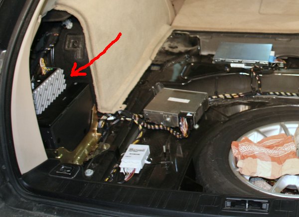

Panaque
Příspěvky: 2853
Registrován: sob 21.04.2007 00:00
Bydliště: Praha - České Budějovice
Klubové ID: 1062
#14 Příspěvek od Panaque »
Právě kvůli tomuto jsme rozebrali celou zadní půlku auta... Vše co jsem zakroužkoval, tam prostě není...

RSak
Příspěvky: 298
Registrován: pát 09.09.2005 00:00
Klubové ID: 624
#16 Příspěvek od RSak »
dík za pochvalu, to není z fabriky ale ode mě z garáže před rokem, kdy jsem si auto koupil a čistil a prolézal všude :D
to co jsi zakroužkoval, je z leva:
zesilovač
modul pro elektriku tažného zařízení
externí radio
televizní modul

#17 Příspěvek od Panaque »
RSak píše:dík za pochvalu, to není z fabriky ale ode mě z garáže před rokem, kdy jsem si auto koupil a čistil a prolézal všude :D
zesilovač
Ten jsme právě hledali celé odpoledne... Nebo kam ho aspoň zapojit... Kde jinde myslíš, že by mohl být??? Asi to opravdu budeme muset tahat až ze předu...
