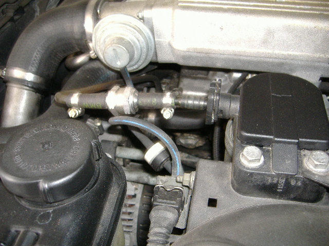

včera jsem se byl podívat na 525 TDS E34 r.v.92 touring. Auto chytlo na drc. Po cca 10 minutách na volnoběh začal jít motor nepravidelně, kolísaly otáčky. Né moc, ale přece. Dále mně udivilo, že na sacím sběrači u hadice je takový klobouček a od něj vede hadička. Tady byla jen tak hozená, nikam nepřipojená. Bazarista říkal že to tak má být, že je to odfuk. Moc mu nevěřím, proč by se u motoru plandalo 30cm gumové hadičky. Díky za rady, jestli je to lehká závada (snad né čerpadlo), jestli do toho jít a chtít slevu.

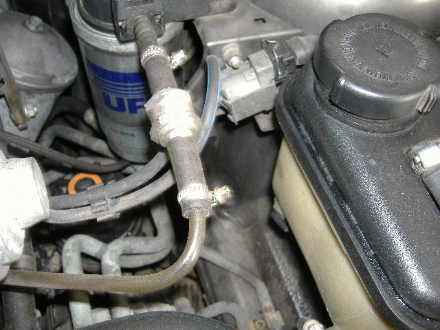

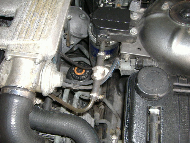

Tady jsem ti nafotil jak to mám já-z kloboučka vede hadička a je zapojená do toho udělátka, co z něj vede kabel, tzn. asi to k něčemu bude... P.S. je to ta s modrým pruhem... Jinak jde o EGR ventil (takový udělátko, který v zájmu ekologie vrací část výfuku znovu na spálení do motoru). Takže asi někdo chtěl přidat motoru 5 poníků a tak ho odpojil/zaslepil - z nějakého důvodu si asi mysleli, že auto jede hůř než by mělo a tak se to snaží maskovat = ostražitost je na místě :!:

pokud kolísaj otáčky tak by to mohly bejt vstřiky.. pokud to de za tepla natočit normalne tak by čerpadlo melo byt v pohode... sásadně u každýho dieslovýho motoru egr odpojuju!!!! mel sem moznost se setkat s 5 motory... 3x 3,0d a 2x tds a ve všech byly diky egru hrozny hnoje... pokud by nekdo chtel videt co takovej egr dokaze tak to mam zdokumentovany.. sice se v koncernu bmw snazili zlepsit emise (coz se jim asi timto trochu povedlo) ale zivotnos motoru to rapidne snizuje...
